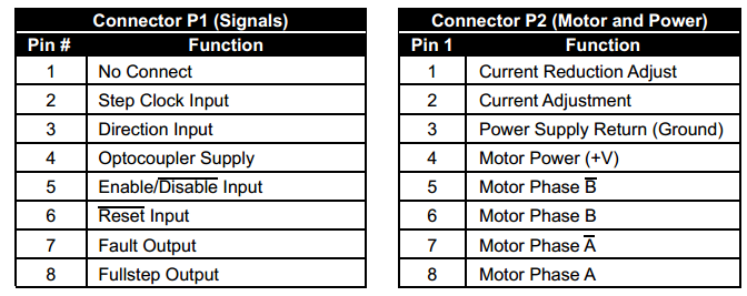

    Có nhiều model IM driver nên theo kiểu nào là tuỳ driver. Hình phía dưới cùng là driver đã cố định dòng (A) - 2 điện trở ấy đã tích hợp lên bo mạch rồi nên phải sửa lại như vậy
