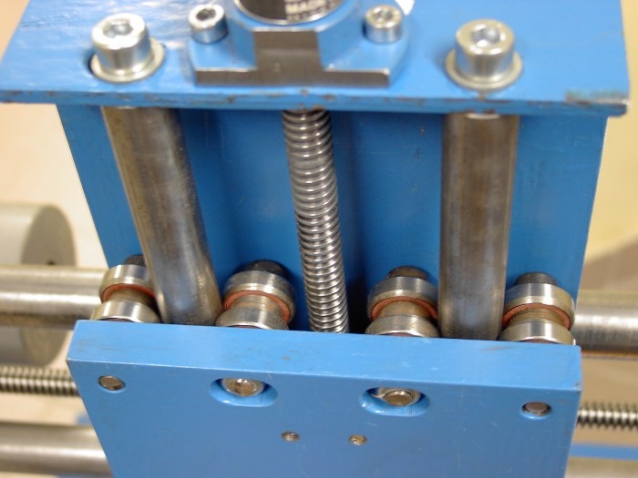

    chẳng qua là em muốn làm con Z axis như vậy, nên hỏi về thép tròn ạ
    Theo như a WW nói thì còn 1 kiểu vuông nữa như vầy, mà em thầy k chắc bằng tròn :-S

    kiểu vuông mình làm rồi, nhưng ko làm thế này, mình để mặt bi áp vào thành ống luôn, như vậy mặt chịu lực là 1 đường thẳng chứ ko phải là 1 điểm nhỏ ở giữa như thế, nếu muốn dùng ti tròn như thế thì theo cách anh nam nói là hay nhất ^^
