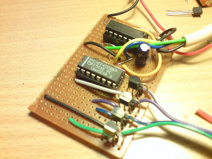

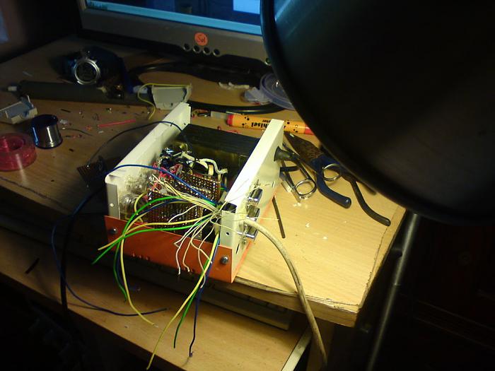

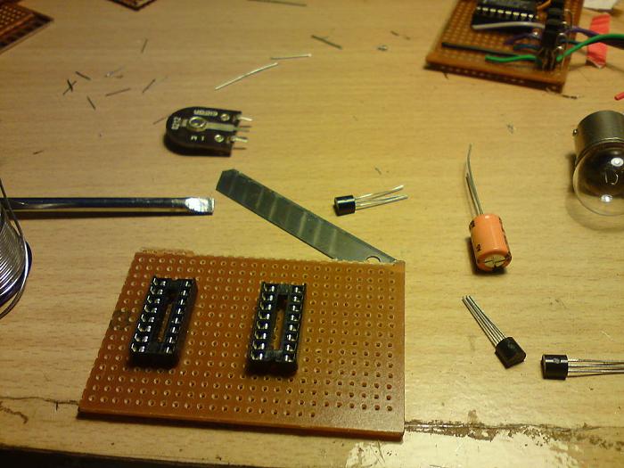

    Chào các bạn.. thay vì dùng L297-L298, TP6560 v.v... dùng làm 2 phas step driver thì chúng ta còn nhiều sơ đồ mạch điều khiển step khác vẫn thỏa mãn tiêu chí rất ngon, bổ & rẻ.
    - Ngon vì nó vẫn chạy tốt.
    - Bổ vì làm được nó hẵn mình sẽ rất thỏa mãn, học thêm được nhiều điều bổ ích.
    - Rẻ.. vì các linh kiện này có thể tìm được một cách dễ dàng.
    Mục đích & ứng dụng -> dùng cho các bạn thích mày mò nghiêm cứu điện - điện tử - cnc với chi phí thấp. Không ứng dụng tốt trong kinh doanh.
    Sơ đồ nguyên lý
    Chỉ lắp trên test board thôi, rất đơn giản, thuận tiện & rẻ.

    Bài sưu tầm trên http://www.instructables.com
    Do bài sưu tầm nên mình chỉ trích dẩn một số hình ảnh, còn nhiều thông tin bổ ích khác các bạn có thể xem trên trang chủ ở đây
    Mạch driver trên được sử dụng trong dự án Kết cấu C frame cực kỳ đơn giản

    Mạch trên CKD đã từng thử nghiệm trong thời gian đầu mới tìm hiểu về CNC & Driver. Lúc đó còn là SV, tài chính hạn chế nên lúc thực hiện cũng không lưu lại chút hình ảnh hay sp nào còn lưu lại được tới giờ. Nên nay giới thiệu lại mạch này, phải đi mượn ảnh của mấy anh bạn Tây
    Các bạn khi thực hiện, có vướng mắc gì cứ liên hệ ở đây.. nếu có thể mình sẽ cố gắng giải đáp.
