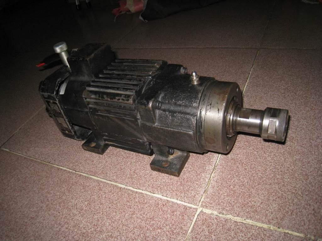

    Shino spindle , 2.2Kw , 12500 rpm.
    Tiếp tục đưa ra spindle mới cho anh em lựa chọn , kì này là 1 em tua thấp 12500 rpm ( 216hz ) dành cho anh em đam mê phay kim loại nhôm đồng , sắt thép thì cứ nhè nhẹ mà chơi
    --- Shino spindle , S933E , của hãng Shin-oh Japan, được gia công tại Taiwan
    --- Công suất 2.2Kw
    --- Điện 3 pha 146V
    --- 12500rpm ở 216hz
    --- Dùng 3 bạc đạn : phía đầu 7206 và 7006 , phía đuôi 7004
    --- Collet của hãng NT , gá dao đến 16mm, đi kèm em nó là collet 16mm, muốn dùng dao nhỏ thì dùng cán ER16 cốt 16 là vô tư hay dùng collet thẳng 16-.... hạ bậc là ngon , nhưng khó mua phài nhờ bác Cu bé tí nhập từ TQ về cho rẻ .
    --- Nặng 13.5kg
    Tình trạng em nó hoạt động tốt, lên đủ 12500 rpm không rung , không bò sàn , khá êm ái , gió giải nhiệt vù vù.
    Giá ra đi 10 tr chưa bao ship .
    Ai muốn làm lại đẹp leng keng , êm ái , đủ collet thì thêm 2tr nhé , em sẽ thay bạc đạn ngon nhất có thể ( chỉ là bạc 2nd japan ) muốn mới thì em báo giá sau khi đi mua.
    --- dạo này nhiều hàng nên tốn nhiều tiền, ai ham hố qua nhà em hốt nhanh sẽ có giá ưu đãi xíu đủ vui vẻ cả làng hehehe.

    Báo cáo bác Thuhanoi , trong quá trình bảo trì phục hồi nhân phẩm , em dùng mỡ bò cao tốc lubcon ( loại 1600000 mm/min ) quá ngon , bạc đạn chỉ âm ấm thôi , mỡ không bị trôi , bám tốt hơn em còn lại .
    Loại mỡ này của Đức đấy bác ạ, chuyên tốc độ cao tải nặng đó. Nhưng để đúng kỹ thuật bác nhớ rửa that sạch mỡ cũ đi nhé, vì khi 2 thành phần mỡ khác nhau nó sẽ phản ứng và giảm tuổi thọ đấy.
    Hay quá, hôm nay em cũng mới nhận đc từ bác THuhanoi 1 ít mỡ, có bác Nam thử rồi thì e về an tâm dùng híhi.

    bác Ít nói ơi, dạo này sao ASM66AC chưa thấy chú nào hết , muốn ham hố thì lấy đại 1 em ASM66AA về mà thử, em test với drive AC rất tốt, êm mượt, chạy tốc độ cao mà vẫn giữ được moment tốt , chỉ có điều chưa thử thời gian lâu nên chưa đánh giá chính xác.

    Con spindle bán chưa bác Nam, sao bác không "tút" lại son phấn cho em nó tý cho đẹp.
  20. #14
    chưa bán bác thuhanoi ơi, bác thu không biết rồi, nhiều anh em VN khoái hàng zin lắm, thích nước sơn zin thôi , nhìn như vậy mới biết từ nước ngoài về hehehe.
    Việc sơn lại với em là dễ òm, nhưng tuỳ theo nhu cầu của khách là có thích không thôi, cái quan trọng là em bảo trì em nó chạy cực êm, mạnh mẽ , lên 250hz vô tư rất êm luôn là đằng khác nhưng mỗi tội cánh quạt gió nó thiết kế cao quá nên lên tốc độ nhanh nó hú ghê lắm.
    EM nghi ngờ con này công suất của nó lên tới 3.7kw lận , cân bằng rất tốt, em test lên 300hz là vô tư , không nhún nhảy nhích nhê gì hết đó . Em thấy nó 216hz mà có 146VAC , thì lên đủ 200V là 300Hz , tương đương 3.7kw hehehe, mà thôi thông số sao xài thế , mắc công hiểu nhầm nó bốc khói. ( em có 1 con y như vậy, mà 3.7kw, 300hz , chỉ khác nhau cái cánh quạt giải nhiệt xíu )
    ---- EM có cơ hội tiếp xúc nhiều con spindle japan, cánh quạt giải nhiệt của nó thiết kế đều có ý đồ hết, cái tốc độ chậm thì cánh cao hơn con tốc độ cao ,
