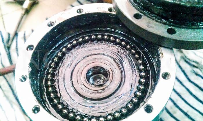

    Tiện có tháo khám phá hộp số Kamo seiko nên chộp lại vài cái ảnh. Ở đây đang nói harmonic nhưng kệ.. để chung.

    tháo ra ráp lại nhớ làm cho đúng cho ngon , còn không phải tinh chỉnh con tán phía đầu lại để quay nhẹ nhất mà không có độ rơ. Nó còn 1 tầng nữa ngay cốt , phía dưới mặt bích nữa , cái này chỉ là tầng thứ 2 thôi.... mà nè đứng có tháo , tháo ra ráp lại chua cay lắm, nó không đơn giản như mấy cái harmonic hột xoài đâu.

    Cấu tạo & cách vận hành hộp số Kamo Seiko hạng nặng

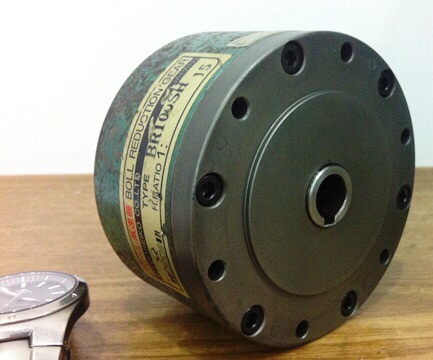

    Nhà cũng có Kamoseiko nhưng không dám tháo, có khi rảnh cũng lôi ra vọc xem sao.
    Ckd, cái trên size bao nhiêu? Nhìn đoán khoảng 100?

    anh ba gác , trên cái hộp số đã để kích thước cho anh rồi 100SH là đường kính 100 , còn mã BR ... SH là kiểu hộ số và cấu tạo trục thôi , cái này anh tìm hiểu tài liệu hãng sẽ hiểu.
