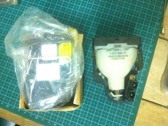

    Loại đèn này có chân cắm giống chân của các bóng đèn dùng trong các projector LCD, DLP của các hãng Sony, Panasonic, Optimues, Plus, Christie
    Anh đã nghịch mấy cái này từ cuối thế kỷ trước khi cái máy chiếu film của anh bị hư bóng đèn. trong thời gian chờ hàng về nên tự sửa bóng dùng tiếp cho đến tận ngày nay, máy thì hư mấy tấm film phân cực mà đèn chưa hư, còn mấy bóng mới tinh chưa dùng
    Trong mỗii máy đều có chế độ reset lifètime cho bóng, có thể bằng mã code có thể có nút reset trên board tuỳ hãng thiết kế,
    Còn loại máy Nam nói thì chưa thấy nội tạng chưa phán được
    Nếu máy dùng card để kiểm xoát thời gian thì xem tháo bỏ được phần đọc thẻ không, bỏ được phần đọc thẻ và tháo con chíp trên đèn câu trực tiếp có được không
    Tham khảo kinh nghiệm của mấy cha sửa Projector ngoài nhật tảo xem hay tìm hỏi phòng kỹ thuật công ty ViệtHoa gặp anh Dũng chuyên về các loại Projector,bây giờ cty này chuyển sang kinh doanh camera và sửa LCD, Plasma
    Đây là những bóng dùng cho LCD Sony của anh, giờ không biết làm gì với em nó, trước kia mua cả đống tiền
