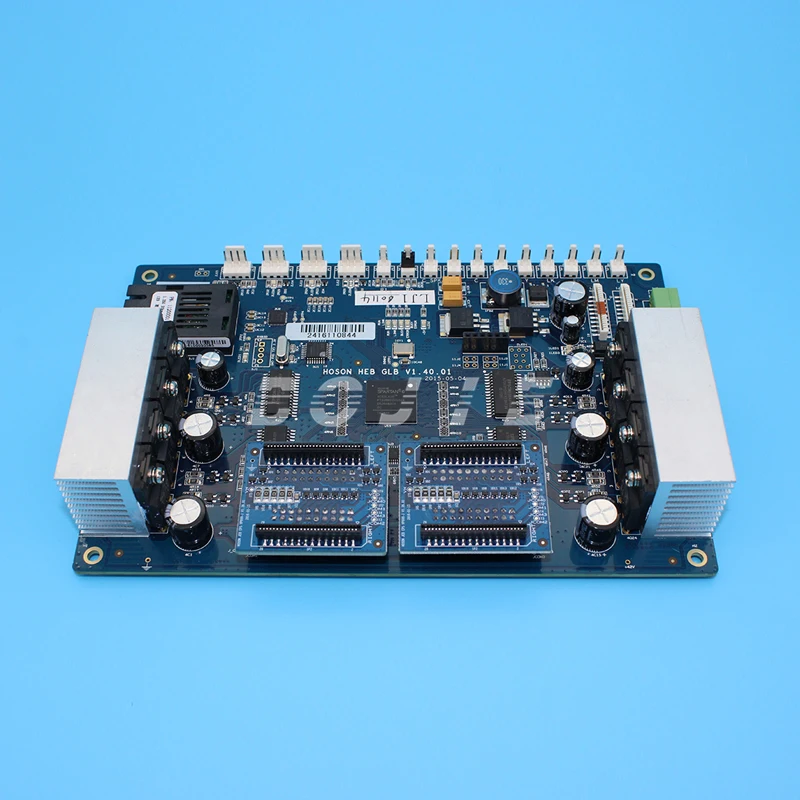

    Mà sao cái đầu Xaar nó đắt thế, 6tr/đầu. 4 màu là 24tr. Có đầu nào rẻ hơn ko?
    Có đầu Xp600 - Tx800 - Dx7 - Dx5 giá từ 4tr đến 28tr đầu này chung 1 cụm có 6 đến 8 màu đó anh, vấn đề là mình giao tiếp với nó

    Cảm ơn Tài nhe. Đúng là kẹt với bọn Xp600 là vụ giao tiếp với nó đây

    http://techref.massmind.org/techref/.../custom-vs.htm
    ngâm cứu đi, mcu ko khả thi đâu hì hì
    phần này mới khiển cái head nhé, link với bo nhận data+ control servo qua cable quang

    Oi, sao mà cụ Linh dễ thương thế. Cụ diy cái controller đi. Controller kia đắt quá, hóng cụ
    PS: Đọc câu này xong buồn ghê
    As a general rule piezo heads can be used to eject different type of liquids but for Epson head never try to use anything that is solvent based. The main reason is inside the head most parts are glued together and it is very easy to damage it.
    Theo cụ Linh có dùng được mực solvent cho đầu Xp600 hem

    china nó dùng đầy xp600, dx có phải là đồ cnghiep đâu mờ china vẫn chế in uv và sloven mà, nó tính ra rẻ hơn cái cụm xaar 4 head roài còn gi
    , nhưng mực khó chịu thì em nghĩ ngày nào cũng dùng hoặc ah quá siêng, dùng xong clean, lần sau dùng lại đổ mực vào
