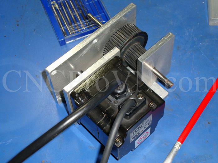

    Trong quá trình thiết kế hệ thống Portable Plasma CNC xem thêm ở đây
    CKD có thực hiện vài mẫu hộp giảm tốc dây dùng dây đai bánh đai..
    Kết cấu nhôm CNC -> sp tự chế (DIY)
    Dây đai, bánh đai -> Mua
Name:	20110523-Gear box 01 (2).jpg
Name:	20110523-Gear box 01 (3).jpg
Name:	20110523-Gear box 01 (4).jpg

    Bánh đai anh CKD ko dùng bạc đạn đỡ hả anh, trông sẽ chắc chắn và pro hơn nhiều chứ?.
  8. #5
    6,678
    Bên trong bánh đai (bulley) nó đã có ổ bi rồi
