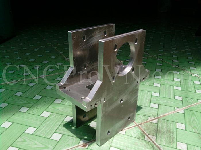

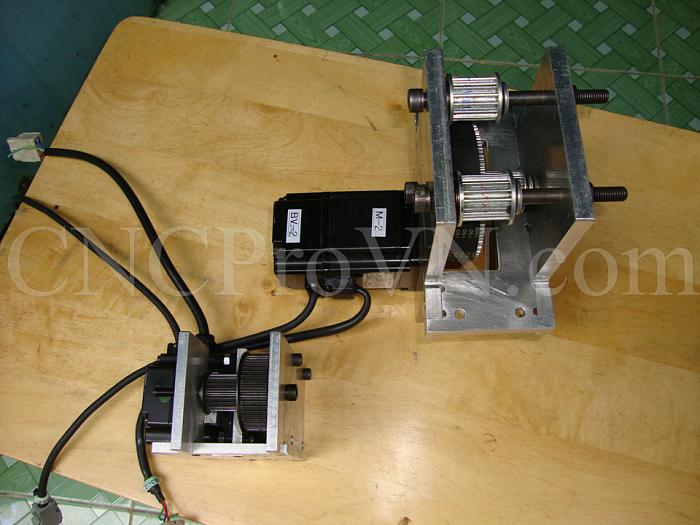

    Trong quá trình thiết kế hệ thống Portable Plasma CNC xem thêm ở đây
    CKD có thực hiện vài mẫu hộp giảm tốc dây dùng dây đai bánh đai..
    Kết cấu nhôm CNC -> sp tự chế (DIY)
    Dây đai, bánh đai -> Mua
Name:	20110523-Gear box 01 (2).jpg
Name:	20110523-Gear box 01 (3).jpg
Name:	20110523-Gear box 01 (4).jpg
    Lớn..........
Name:	20120318-Gear box 01 (9).jpg
Name:	20120318-Gear box 01 (10).jpg
Name:	20120318-Gear box 01 (11).jpg
Name:	20110603-Gear box 01 (6).jpg
Name:	20110603-Gear box 01 (7).jpg
  4. Có 2 thành viên đã cám ơn CKD cho bài viết hữu ích này:
  5. #3
    Hai anh em
Name:	20110603-Gear box 01 (5).jpg

    em hết bán hộp số được rồi bác CKD ơi
  19. #12
    Trích dẫn Gửi bởi quangnguyen89ck Xem bài viết
    Làm không hiệu quả = mua đâu bác... trừ khi..
    - phải mua đồ mới hàng japan
    - nhu cầu đặt biệt không có hàng để mua.
    Bộ trên mình tự làm là vì nhu cầu đạt biệt, theo thiết kế riêng, không có để mà mua ạ. Làm bộ đó chưa tính tiền nhôm, thời gian ngồi rị mọ với nó, chỉ tính khấu hao 2 con dao hợp kim (lúc đó chưa có kinh nghiệm chạy nhôm) thôi đã thấy không hiệu quả rồi.
  20. #13
    nói thế thôi, nếu có sẵn em mua cho nó lẹ chứ làm lên bộ truyền dây đai cũng tốn công và đôi lúc mua đủ bộ còn mắc hơn hộp số nữa ... theo em hiệu quả nhất nếu có hộp số hành tinh thì mua cho nó lẹ bí lắm mới lôi cái vụ dây đai này ra ( đôi lúc có 1 số vị trí đặc biệt phải xài hệ truyền đai thì mới được )
