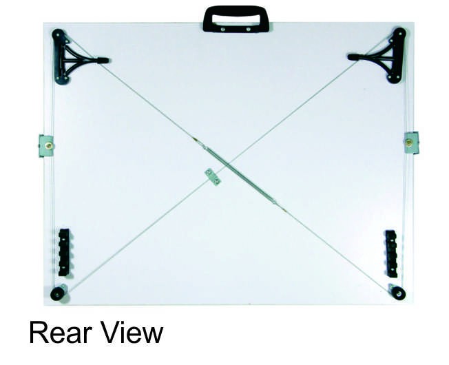

    6,678
    Giống giống kiểu này.. mà em thấy áp dụng để cân bằng & chống xoắn trục Y của chú tây.

    Em nghĩ độ chính xác đáp ứng được cho máy gỗ

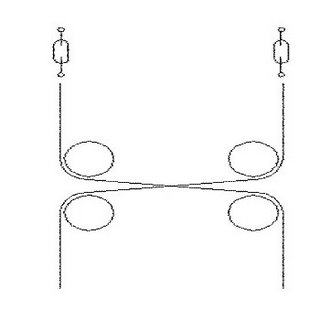

    Hoặc kiểu này

    bác đưa 2 kiểu này em hình dung không ra, hình như này chống mất vuông mà nhỉ, cái thứ 2 càng bó tay,
    em dốt quá bác hướng dẩn rỏ em nhờ

    Cái hình trên 2 con trượt ray X sẽ bắt cố định vào dây thép cho nên "ép" chúng phải chuyển động cùng hướng giống nhau, chống được rơ.

    à. thôi rôii em hiểu rồi, cảm ơn hai bác nhé,như vậy em có phương hướng giải quyết rồi,ka ka, mai em lắp điện test thử xem độ rơ rung lắc nhào như thể nào, nếu nó vặn quá em mổ nó ra lên kiểu hộp cho chắc nhỉ

    Đúng vậy đó bác... cái cơ cấu này em không rỏ gọi là gì, nhưng những ứng dụng đơn giản muốn chống xoắn & chuyển động đồng thời, song song đều dùng.
