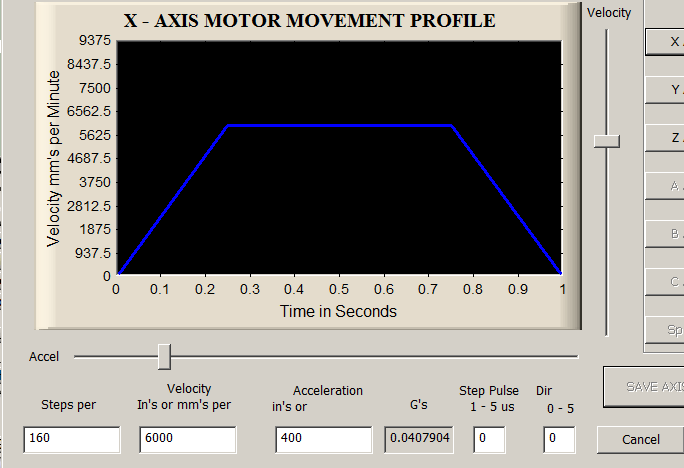

    thông số em set ra sau các bác cho ý kiến và lời khuyên để em mò thử:
    toàn bộ sài MA 860h, step 86h
    X 2020 ( hix mới đo)
    Y 2510 (
    Z 1610
    set xung X 6400( 32) Y 3200 ( 16) Z 6400 ( 32 )
    vậy em đặt thông số vận tốc gia tốc sao cho vừa phải các bác, mai em cắt thử 2d dao makita mới tiện đuôi lại, máy em xoắn X quá, chưa gá Eke nên còn run lắm, test ko tải hơi giật

    step 86h loại mấy N.m vậy bác.
    Vitme X bước 20 chạy gỗ thì ngon roài.
    Step nếu loại 6N.m thì X sét vân tốc 10m, gia tốc khoảng 600 chạy không tải chắc vẫn luột ạ (he he nếu cơ khí cụ làm chạy không bị rít)

    8.2Nm cụ à, về khung cũng tạm thôi, chắc mình set chưa đúng nên máy giật, hoặc nặng, chứ không rit nặng cơ khí

    Máy gỗ không cần chính xác nhiều, e nghĩ bác set X 3200, Y 2000, Z 2000 cho nó khỏe. Vi bước càng cao lực kéo càng giảm.

    à , vậy set trong driver hay trong mach vậy bác, nói rỏ em cái, em còn lẩn lộn vụ này hoài
  18. #236
    874
    632
    Được cám ơn 443 lần
           ở 280 bài viết
    Vi bước bác sét ở Driver rồi đặt lại số xung trong Mach theo Vi bước bác sét.
    Ps: Bác giảm gia tốc xuống thấp hơn xem nó có giật không?
    Set cả 2 bên chứ bác, không thì nó không khớp nhau.

    Trích dẫn Gửi bởi blueocean Xem bài viết
    cụ check lại chỗ màu đỏ hộ em cái nhé
    lý thuyết là microstep nếu dkhien dòng sin cho 2 phase > vector lực tổng sẽ ~ 0.7 vector lực 1 phase
    nên drive microstep hay có khái niệm RMS và peak current, peak current để bù đắp 0.3 moment bị thiếu
    dù có chỉnh vi bước 10 hay 100 đi nữa điều này ko thay đổi
    nâng vi bước trên 10 ko có ý nghĩa về độ chính xác mỗi góc bước nữa
    vì sai số góc bước thường là 5% ( mỗi bước là 1.8o > 5% ~ 0.09o) nếu bước vi bước 50 > góc mỗi bước 1.8/50= 0.036 > nhỏ hơn cả sai số góc bước

    thank , em set như thế này có ổn không
ID:	4119Click vào ảnh để xem ảnh lớn hơn.
ID:	4120Click vào ảnh để xem ảnh lớn hơn.
