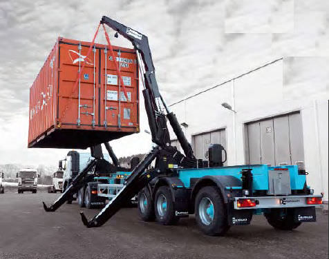

    [QUOTE=thucongmynghe79;15942]
    máy CNC có nhiều cụ trên này chém, nhưng em cảnh báo, đại đa sô trục X dài trên 1200mm , kể cả em, thường là lụm đồ cũ về đựng nên các ý kiến mang tính chất tham khảo cao thôi ah, ko làm kim chỉ nam được
    còn đồ thuỷ lực, đồ thuỵ điển bác nghịch chưa, thik thì em giới thiệu tham quan 1 vòng chỗ lắp ráp con này
    bác ở gần có thể có nhờ vả mí vụ án sửa ben cũng nên
    thường thôi bác, em từng làm việc trong cảng Phú Mỹ, ba cái cẩu trục này có là gì,nhưng em ko thể hiện làm gì ở đây cả, em đã nói, biết cũng học, ko biết càng phải học, bởi vì kinh nghiệm và kỷ năng tiên quyết thành công,sau đó mới thành danh,mà cái cnc em làm có gì phức tạp đâu nhĩ, suy cho logic là nó phải đạt được 3 trục vuông góc 90, làm sao tránh được lực vặn khung khi gia tốc tốc độ cao, servo chẳn hạn,cho nên khó khăn trong cơ khí, nhiều khi em nói sai chuyên môn các bác chém mạnh vào nhé,
    trong phú mỹ có con hammar này ah? em ko nghe nói ta, thế kinh nghiệm cảng phú mỹ , cụ phán cho em con hammar này có dì dặc biệt ?
    nó là cái romoc kèm cẩu , cẩu được 60 tấn em sure, nghe đồn là có thề lên 80 tấn.
    em cũng như bác, thấy chả có dì hay ho , cả nhưng thắc mắc là tại sao hãng chiếm 70% thị trường, phải có điểm đặc biệt, em đọc lịch sử mới phát hiện ra, ko biết kinh nghiệm trong nghề bác đoán được ko?
    còn cnc, bác nói dúng , đơn giản mà, thật vuông góc, thật thẳng, ít vặn rất đơn giản
    vấn đề là... tools để gia công , có tools hoặc đi nhờ vả được là 1 lợi thế lớn
