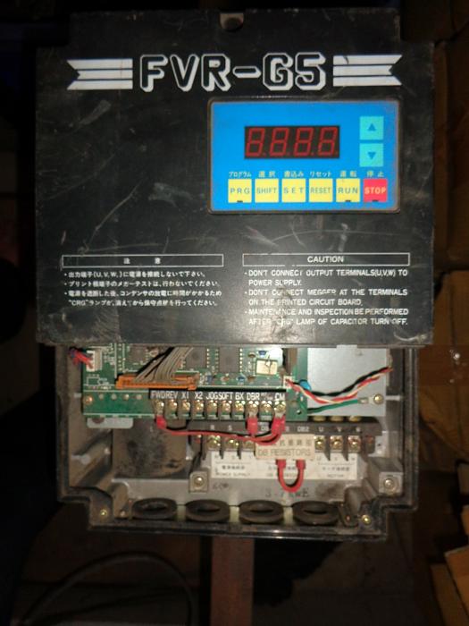

    Kiên có sài qua hay biết về cái biến tần FVR_G5 này ko, hàng củ của hãng fuji nhật
