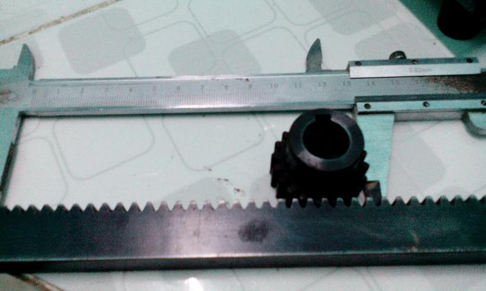

    13.5 cm chứ cụ,đây ảnh em nó đây

    bánh răn bước 13,5 có thông số trên thanh răn ssp 05-150
ID:	3689 thanh răn và bánh răn

    Quả răng bánh răng của cụ khủng nhỉ? Nếu cụ làm hộp số 1/5 thì mỗi vòng step cụ đi được 27mm thì hơi bị nhanh dóa.
    Mà cụ nên dùng dây đai 5M ạ.
    Cụ bảo Linh cắt cho bánh răng 5M, một cái bánh răng 18, cốt bằng cốt động cơ của cụ, một cái 90 răng cốt bằng cốt cái bánh răng cụ đang có rồi cụ về DIY phần còn lại thôi ạ.
    chú chơi mình hoài, đã nhờ tính như thế nào hộp lý, nói thế đây đau đầu, hiểu rồi, lấy 135/5=27mm

    chả lẽ làm hộp số 1/15 cho ra bước 9 à chú Kiên, còn không qua thêm một lần truyền nữa mới xuống được đúng ko
    Chơi gì anh đâu, giờ muộn rồi để mai em tính cho, nếu tăng tỷ số tuyền thì kích thước hộp số sẽ to ạ. Mà Driver + Motor của bác thế nào? N.m? để biết xem tỷ lệ nào cho phù hợp ạ. Cốt động cơ nữa để e tính khoảng cách giữa các bánh răng và chu vi của dây đai cho phù hợp và vẽ luôn cho bác cái vỏ hộp về bác tự DIY he heh e
    Chuẩn ạ, nhưng làm nhiều cấp tiền DIY cũng k rẻ = mua mới đâu nha. Nếu Motor khỏe + Driver vi bước cao thì để 1/5 vẫn ok ạ. Bác làm 1/15 bánh răng to tổ bố, xèng dây đai cũng tăng theo hix hix
    Ps: Hộp số thì thấy ae hay sử dụng cho gỗ nó là bước hơn 17 thoai.
    DIY làm bánh răng to nó k chuẩn nó đảo như rang lạc thì cugnx k khả thi.
    Lần sửa cuối bởi diy1102, ngày 27-09-2014 lúc 12:33:59 AM.

    bánh răn 20 răn .pi = 3,5cm vậy quảng đường 1 vòng bánh răn đi được 109,1mm(10cm cho chẳn) vậy được cho là bước 100 phải ko các bác.
    Hi hi nó tương ứng với vitme bước 100 lận.

    à vậy mình phải giảm 7 lần mới có bước 15, hoặc 10 lần để có bước 10,định làm hộp số bằng Mica đài loan,hỏi giá cắt lazer nó báo 150mm giá 180k một cái, nếu sài dây đai 3m thì phải 3 cái 10mm chồng lên lấy độ dày, tính ra hai cái bánh răn lớn tầm 1tr, thêm mấy cái bánh răn thứ cấp nữa, hayza,đuối rồi đấy, cụ Kiên chuyển cho mình hai dây đai nhé,mình làm tạm băng mica đài loan, sao khi có máy mua nhôm về tự Diy theo ý mình,nghĩ tới cái máy sao nó vất vã quá, nếu gom tiền mua linh tinh hôm giờ chắc mua đuọc con 6090 của Trung Quốc rồi, hic, sự mê nó cũng có cái khổ sướng riêng nhẩy

    Mica đài loan cắt bánh răng dầy 10mm k khả thi nắm, giá k đến mức đắt thế, bác đọc lại topic bánh răng đi, e có chia se khi cắt bánh răng b mica rồi đó. Còn pay = nhôm em thấy k khả thi bằng cắt dây dâu. Anh cần loại dây 3m chu vi bao nhiêu?

    Sao không mua bánh răng cho xong vậy bác.. chế tạo bằng agrylic e là chay thí nghiệm thì tốt.. chiến đấu e là chịu không nổi.

    Uhm bác cứ ham cái răng và thawnh răng mới tậu nên nó khổ. Bánh răng b mica chỉ sử dụng cho b r trung gian, mà bác dùng dây đai 3m thì bản 10mm là ok rồi chứ 30mm thì khủng quá. Mà theo e bỏ cái thanh răng đó đi, nó là thăng răng thẳng, bước răng lớn nữa kể cả anh có giảm tốc xuống nó chạy vẫn k mịn đc.
