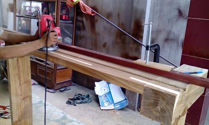

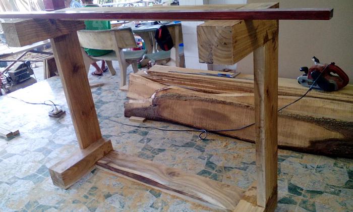

    hum nay cấy gáy trượt Y, giằng ke vuông khung, tạm ổn phần khung Y, mai lên X cho các bác chém : xin mời các bác

    Cấy nở sắt để bắt ray à bác.

    đâu có cấy nở sắt gì đâu, thanh gỗ mình căn chỉnh chổ bắt ray Y được kết cấu ngàm mang cá đấy,ko cần bắt bulong mà sự ổn định vẩn cao, đã rà phẳng bằng thước quang chuyên dụng nghành gỗ,

    đúng là quá cở ông thợ mộc, khâm phục khâm phục, thợ cơ khí nhìn chỉ biết .. sợ cho tiền cũng ko làm dc đến chổ này, he he sắt thì em làm nhanh lắm ^^
    độ cứng vững nhìn thấy mộng thế chắc ok, chạy cắt hoặc đào mộng cho các sản phẩm gổ thì ko thành vấn đề, chứ còn điêu khắc tốc độ cao thì hơi khoai đây ah, nhất là chổ bắt ray Y, dù anh đã làm mộng mang cá và dán keo nhưng phần này chịu hết trọng lực phần X và Z, đấy là chưa tính đến lực quán tính khi X và Z đảo chiều, em nghỉ chổ này anh bắng thêm mấy con ốc bám ngang vào khung luôn đi ah

    chuẩn rồi bác, em chưa dám bắn bulong vì sợ dính bulong bắt ray. với lại em còn bắt eke chịu tại bên dưới mà, em cũng nghĩ tới lực quán tính đảo chiều cho máy này, nhưng em tin nó ko đến nỗi tệ,he he,
    mỗi vật liệu có đặt tính và kết cấu riêng, nếu làm đúng kĩ thuật thì có thể rất tốt bác nhỉ,ngày mai sẽ nhìn nó ngầu hơn đấy, em đang đau đầu vấn đề vitme hay thanh răng, với máy dài chỉ có 1500 thì vitme 2510 chăc1200x 1500 thì vitme 2510 chắc cũng ko bị xoắn quá các bác nhỉ,

    Nhà có điều kiện làm hẳn một thanh có chiều dài, rộng = thanh đỡ, chiều cao từ dưới thanh đỡ đến hết mép dưới của thanh đỡ chính rồi Fix cứng 3 cái lại thì đảm bảo ngon.
    Còn ngu kiến của em là thế này: Em làm một miếng từ cái mép trên của thanh đỡ ray, xuống đến mép dưới của thanh sườn đỡ (nếu thanh sườn kia 25cm thì em làm 10 hoăc 12) nếu không khó thì vẫn làm mang cá nhỏ như kia, phần không có mang cá hạ bậc. Như vậy vừa chơi mang cá, vừa chơi bu lôn thì liệu có ngon k và k phải ke nữa ạ. Còn nữa cái thanh sườn kia em để dầy xong hạ bậc làm chỗ bắt ray luôn và ngay liền một khối.
