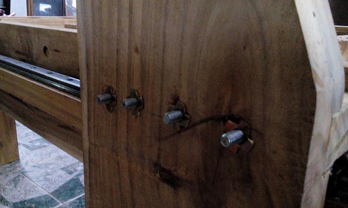

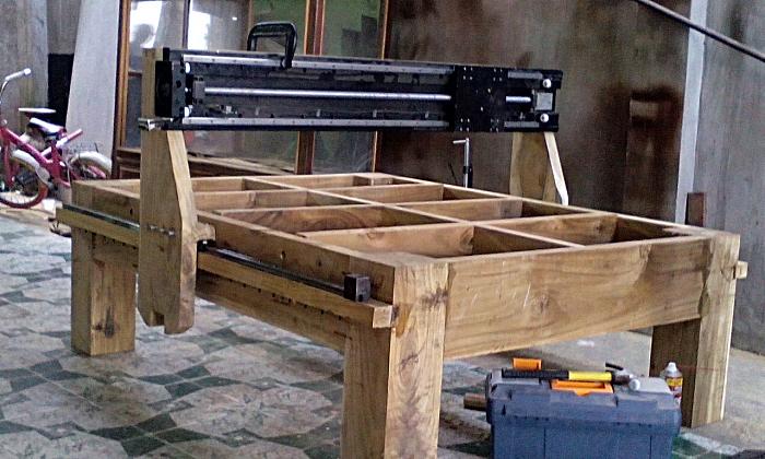

    cập nhật
    hôm nay làm biếng. chỉ gá X lên bắt bulon thử xem độ rơ riếc vặn vẹo thế nào, cảm thấy ưng cái bụng roài, nhưng vẩn cần tăng cường eke nách, đợi vitmeY về lắp lên xem sao.

    hy vọng sau khi hoàn thành em nó được như vầy

    Bu long bắt ray trực tiếp lên gỗ hay bắt lên vít cấy gỗ vậy bác, qua tuần đi VT chơi, ráng sắp xếp ghé chỗ bác chơi tí...
    mới đầu định bắt ốc cấy gỗ, nhưng thấy khó chuẩn cho rây nên bắt bulong xuyên xuống dưới luôn,chắc chắn hơn, dể kiểm tra khi bị lõng léo,ốc cấy gỗ có việc khác cho nó rồi, mình hay sài lục giác 4, và 5 li, ốc cấy gỗ lại ko có loại 4,-5 li mới đau.híc, chơi luôn 6m thì phải khoan lỗ mặt bích lớn hơn , chủ yếu làm Z đẹp hơn
    bác ghé em nhé,xuống tới TTTM tp Bà Rịa hú em, em chạy ra đón bác
    hình như đây là con máy gỗ đầu tiên thành công của diễn đàn thì phải ,
    cảm ơn bác khích lệ tinh thần, em cố nhất có thể để làm em nó đạt 0.5 sau đó có cái kinh nghiệm làm con máy khác.
