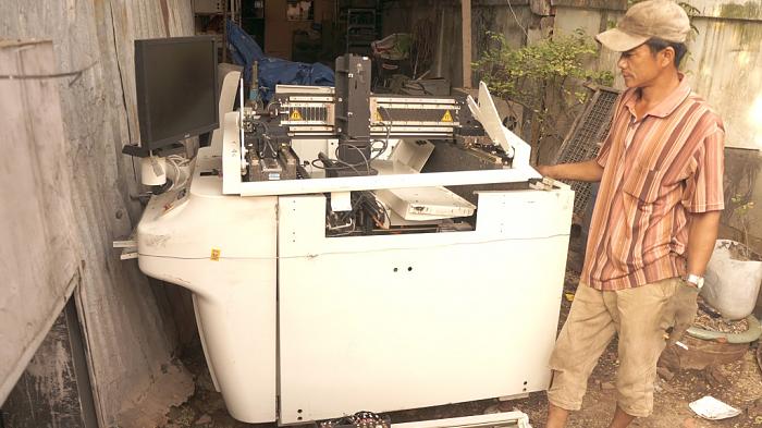

    Hôm nay em xin mạn phép được chia sẻ quá trình chuyển đổi máy khung đá dùng trong kiểm tra board mạch thành máy CNC double Y hành trình 400x600
    Và chân thành cảm ơn những anh em sau đã giúp đỡ em hoàn thành cái máy này
    - Anh Nam CNC người an ten chỉ điểm cho em mua cái máy này, thay collet spindle giúp em
    - Ku Khanh Khờ người ủng hộ cái block và tuyển chọn cặp vitme trục Y
    - Anh Nam Terminatorx300 đã hỗ trợ mua giúp em cái collet spindle
    - Cùng 1 số anh em khác em ko nhớ hết

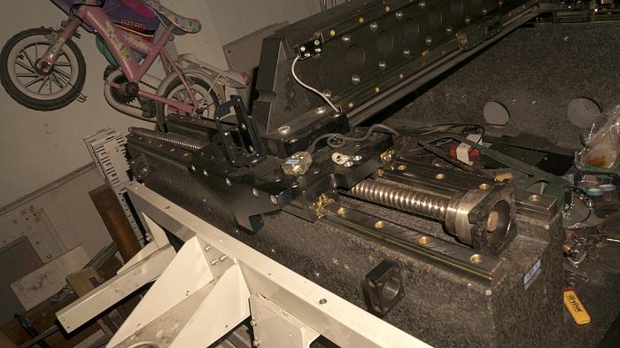

    Nguyên bản của nó là máy này Vi technology VI-5000
    Đầu tiên là màn rước dâu

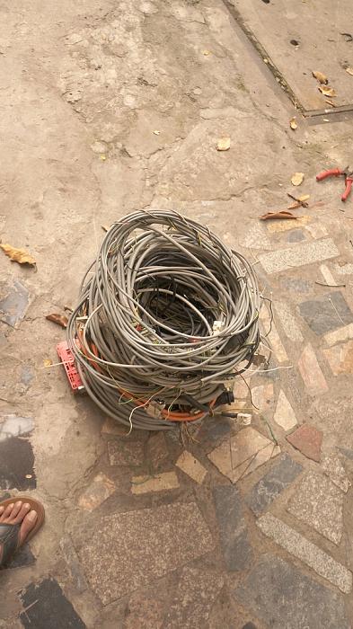

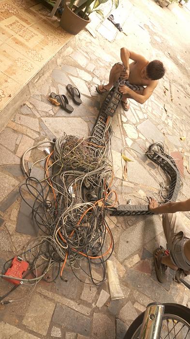

    Tắm táp vệ sinh cạo lông
    Thu được 1 mớ lông hôm nào chia lại cho anh em sau hehe

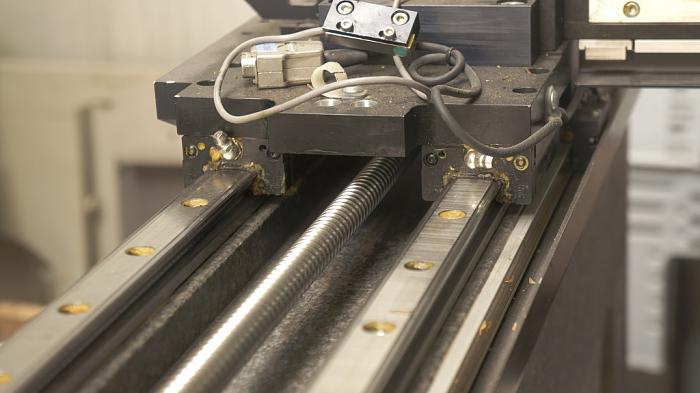

    Tiếp tục là dùng 1 số toy cho khúc dạo đầu
    toy hơi oversize đổi xuống toy nhỏ hơn và em ấy đã đồng ý

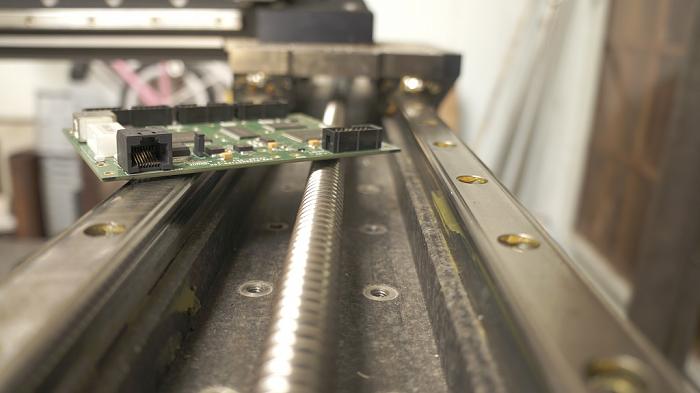

    lên cái kflop nữa

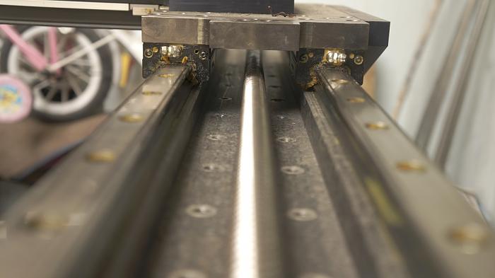

    Tiếp tục là chân cẳng khá thon gọn doggy chắc tốt
    Thêm cái gối cho thoải mái nè
    Chơi 1 ít thuốc kích thích để cuộc vui được dài lâu
    lên cái kflop nữa
    Từ từ chớ anh cuộc vui còn dài mà phải đi qua từng công đoạn chớ haha
