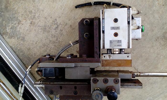

    một step 3phase như hình tình trạn keng xà beng, bác nào có nhã hứng hoặc có Driver cho em này báo em cái giá và cho em cái thông số của em nó, loại này đã qua hộp số và có encoder
    và cái bộ này em chả biết là cái gì, bác nào biết cho em it thông tinClick vào ảnh để xem ảnh lớn hơn.
