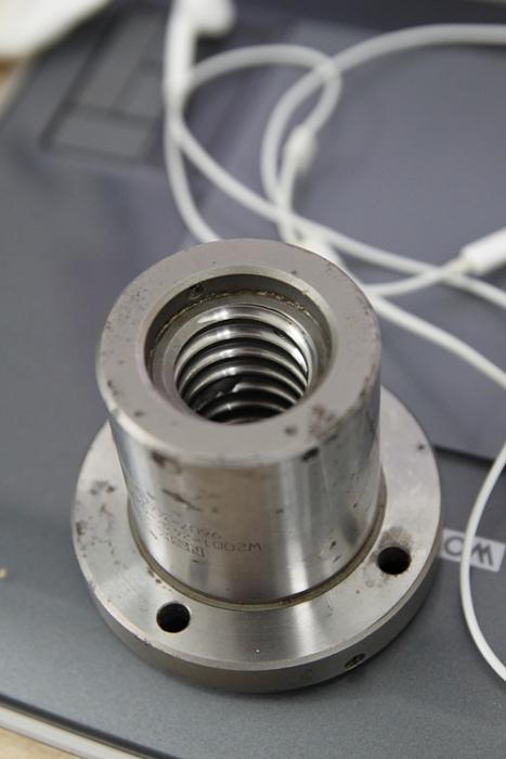

    Huhu... em lỡ dại nghich ngu..... tháo đai ốc vitme ra xem thử... bây giờ bị rớt bi và không tìm được... làm sao bây giờ mấy anh ơi (((
    loại của em có 2 vòng dẫn như thế này, là vitme của NSK, mấy anh xem có cách nào cứu được không ạ , vitme của em phi 20 bước 5.

    không tìm thấy bi thì mua bi thay vào, chẳng có nhẽ lại rớt hết sao?

    Vấn đề không phải ở chỗ mất bi mà là chỗ thay bi vào.

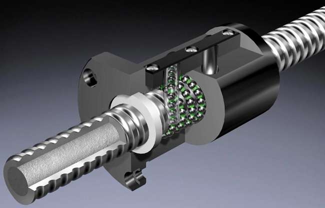

    Nếu vòng hồi bi nằm ngoài (có thể tháo để tra bi) thì cứ thả bi vào xoay 1 chút cho nó chạy vào, rồi thả bi khác.
    Nều vòng hồi bi nằm trong thì xếp bi vào 2 rãnh trong ổ bi (phải tra mỡ cho nó dính), làm 1 cái ống bằng nhựa hay giấy carton cũng được, miễn là đường kính ngoài bằng đường kính rãnh bi. Bước tiếp theo tra ống vào ổ bicho bi chạy trên ống này. Tiếp theo là xỏ cả hệ (ống và ổ bi) vào vitme, xoay nhẹ vào từ từ, bi sẽ chạy vào trục vít. (Nếu không có ống nói trên, khi xỏ vào vitme thì bi sẽ rớt ra tè le luôn).

    dạ vòng hồi bi của em nằm ngoài ạ, nhưng có vẫn đề thế này, 2 cái vòng bằng nhựa ở 2 đầu đều bị nứt, cây vitme này em được cho, lúc lấy thì thấy nó bị nứt sẵn rồi bây h nó tè le ra luôn, phải làm sao đây ạ?
    Nếu bạn chụp cái ảnh cẩn thận ở khu vực ổ bi thì có thể xác định đúng hơn tình trạng. Do không có nhiều thông tin nên đoán mò vậy.
    - Thông thường thì 02 cái vòng nhựa đó chỉ làm nhiệm vụ che chắn bụi bẩn mà thôi, không có tác dụng giữ bi (có thể chỉ đúng với đường hồi bi như ảnh minh họa phía trên nhé). Do đó có thể bỏ luôn mà không ảnh hưởng nhiều đến chất lượng.
    - Việc vô bi phải được tiến hành cẩn thận. Lúc lắp xong xoay nhẹ vit nhiều vòng xem có trơn tru không? Nếu không thì phải tháo bi ra và làm lại.
  9. #6

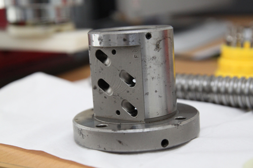

    Dạ đây ạ, cái vòng nhựa bị gãy như vậy ạ, của em là loại đai ốc 2 đường hồi tiếp bi, h bi bị mất cũng kha khá, em dùng thước cặp đo thì đường kính của bi là 3 ly.

    Vụ bi tìm ở đâu, nếu bạn ở HCM thì có thể nhờ anh NamCNC, anh ấy là chuyên gia vụ săn lùng bi mọi kích cở. Còn mình thì vụ này không rành lắm. Hiện mình có một ít bi 3.17 (hệ inch) nhưng chất lượng không tuyệt vời lắm .
    Cái vòng nhựa đó chỉ để che chắn bụi bẩn thôi, nó chỉ bị đứt ra như thế vẫn có thể tái sử dụng được. Không ảnh hưởng gì nhiều đến chất lượng vận hành. Nếu bỏ đi thì bụi bẩn dể lọt vào, gây kẹt bi.
    Trước mắt mình hướng dẫn chai (không có hình) vì đang kẹt việc, không làm demo để chụp ảnh được.
    Bước 01:
    Cho ổ bi vào anh vit, tốt nhất cứ cho vào giữa thanh vit. Tìm gối đở đở đầu thanh vit và cả ổ bi. Mục đích là tránh việc thanh vit là ổ bị tự di chuyển khi ta đang lắp bi.
    Bước 02:
    Tìm một cây tròn có đường kính <3mm có thể là cây vit philips nhỏ cũng được. Chọt vào 1 trong 4 lỗ hồi bi. Mục đích định vị lại rãnh bi và tránh cho bi chạy vượt quá lỗ hồi bi. Và cứ để yên cây vit như thế trong suốt quá trình thực hiện. Nếu như ảnh chụp ổ bi của bạn nên chọt vào lỗ thứ 2 hoặc thứ 4 từ trên xuống.
    Bước 03:
    Tiên hành cho bi vào. Cho bi vào rãnh bi thứ nhất (rảnh thứ 2 tiến hành sau khi kết thúc rãnh thứ nhất, không làm đồng thời vì khó kiểm soát), nếu bạn chọt vit vào lỗ thứ 2 (từ trên xuống) thì cho bi vào lỗ thứ 1. Trong quá trình cho bi vào, xoay nhẹ cây vít theo chiều cuốn bi vào. Nếu theo ảnh, nhìn từ trên xuống thì xoay theo chiều kim đồng hồ. Xoay từng tí một, khi thấy viên bi bị kéo xuống thì cho tiếp viên khác, rồi xoay & tiếp tục.
    Bước 04:
    Khi bi cho vào đã đủ, thì bi sẽ dần đẩy đầu vit lên. Khi đó kềm chặt đầu vít, tiếp tục xoay cho bi bên trong bị đùn khít lại, sau đó xoay ngược lại. Khi xoay, để ý nhìn kỹ vào lỗ thứ 1. Nếu vừa thấy bi hiện ra thì lại tiếp tục làm theo bước 03. Đến khi không thể tiếp tục. Rút đầu vit philips ra, nếu thấy ở cả 2 lỗ 1 & 2 đều có bi là xong bước 04. Giữ nguyên hiện trạng, cẩn thận nếu vít tự xoay được .
    Bước 05:
    Cho một ít mở bôi trơn vào cái rảnh C hồi bi. Cho bi vào lấp đầy trên rảnh đó, lắp nữa kia lại, lắp vào ổ bi. Chú ý không được xoay vit. Lắp vào đâu đấy xong, tay giữ chặt ổ & rảnh hồi bi, xoay vit thử nhiều vòng, nếu trơn nhẹ Ok là xong được 01 rảnh. Nếu nặng thì thử tháo bớt 01 viên bi và tiếp tục, nếu tháo đến 03 viên bi rồi mà vẫn nặng thì phải kiểm tra và tiến hành lại. Nếu Ok thì có thể tiến hành tiếp rảnh bi thứ 02.

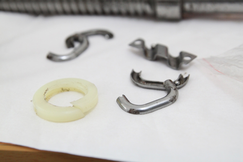

    Anh CKD ơi, 2 cái vòng nhựa ấy có rãnh bên trong, hình như là rãnh cho bi chạy, và trên đai ốc phần giáp với cái vòng nhựa cũng có đường dẫn cho bi ra ngoài luôn

    Vòng nhựa đó là vòng tránh bụi. Bi ko chạy trên rãnh đó. Nếu vòng nhựa bị nứt thì bạn lấy keo dán sắt dán lại dùng tạm cũng được. Bạn xem kỹ đường link mình đưa lúc nãy để ý bước 2.2 thì sẽ biết tác dụng của nó. Nhờ link đó mà mình cũng tự thay bi cho máy cắt dây của mình đó.

    Đai nhựa đó chuẩn nó như thế đấy không phải bị gãy đâu bác.
    Cách lắp thì lắp như bên bác Vân Du có hướng dẫn ở bên này: http://www.thegioicnc.com/forum/thre...screw-nut.html

    Các anh cho em hỏi, cả 2 vòng nhựa đó đều bị gãy, e tháo cả 2 vòng ra luôn thì có vấn đề gì k ạ?
  21. #14
    02 vòng nhựa, có gân lồi để ăn khớp với rảnh bi trên vit. Nhiệm vụ che chắn bụi bẩn không rơi vào ổ bi.
    Rảnh bi trong ổ đương nhiên phải chạy suốt chiều dài ổ rồi, nhưng nó sẽ bị chặn lại ở rảnh hồi bi. Đó cũng là lý do vì sao ta phải cho đầu vit vào, để bi không bị chạy lọt ra đó trong quá trình lắp bi
