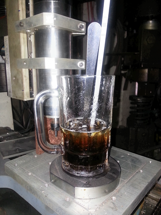

    Lót ly của em đây ạ

    Lót ly của em đây ạ

    Cục lót lý này nếu không có đồ gá thì khó mà chamfer được 2 bên, bác nào có ý kiến nào hay về vụ này không? Làm 1 vài cái mà thêm cái đồ gá thì không sướng lắm.

    Anh chỉ cần 1 mặt chuẩn để áp cái mặt phẳng kia vào hoặc nếu mẫu khác thì cũng đại loại thế, xong lấy keo 502 dán lại rồi chạy, chamfer nhẹ mà.
    Còn không thì có cái ETO là ok mà

    thôi ông , hình tròn không dễ chơi , tiện xong quăng lên trục xoay đi tay khỏi cần lập trình cũng được.

    Tiện tròn nói làm gì Nam ơi, nó có vạt đi miếng lớn kìa. Đồ gá có thể là 1 pocket sâu vài mm có biên dạng giống rồi nhét nó xuống. Nhưng làm ít thì khá mất công.

    em vote pán phay cái pocket nhét nó xuống rồi chamfer

    Mình thấy cái vụ này của bác Nam CNC giải quýêt được nè:
    http://forum.cncprovn.com/threads/15...m-cu-tham-khao
