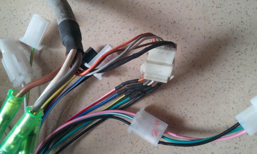

    Còn cảm biến thì để em về tháo cái motor ra đã để kểm tra rồi trả lời sau ạ.
    Còn loại này bác k đấu cảm biến nó vẫn chạy như thường.
    Chỉ sợ là motor không có hall sensor thì nó không chạy được.
    Còn cái tay ga thì xử lý sao bác DIY1102? Nối cho chạy full luôn à?
    Có 2 dây phanh: 1 là phanh áp cao (+), 1 là phanh áp thấp (-). Không hiểu lắm, thôi chắc khỏi phanh.
    MÌnh đếm được hơn 30 sợi dây. Hỏi thằng bán nó khùng luôn.
    Hehe đúng là có nhiều dây thiệt. Phanh thì em k dùng cũng k vọc ạ. Vì là bộ này là bộ đa năng, nên dây nào k dùng em tháo bỏ cho nó gọn.
    Trong ảnh là giắc tay ga có 3 dây là hồng, xanh trắng, đen. Thì bác có thể điều khiển tốc độ qua biến trở, bằng cách đấu dây hồng với dây xanh trắng với biến trở, khi bác chỉnh biến trở thì tốc độ sẽ thay đổi. Lưu ý khi chỉ dùng 2 dây thì muốn khởi động bác pải đoản mạch 2 dây này sau đó thông mạch và điều chỉnh tốc độ qua biến trở. E dùng biến trở kèm công tắc ở mấy cái đèn học ấy.
    Bộ trong ảnh là đa năng nên bác không cần hall vẫn chạy như thường.
    Trong hình là bộ của bác đang chạy?
    Mình không nghĩ là không có hall mà nó vẫn chạy. Trước mình chơi mô hình thấy có nói: Sensored motor + Sensorless ESC thì OK, nhưng ngược lại Sensored ESC+ Sensorless motor thì không được.
    Tự mình làm khổ mình, bắt đầu xử lý phương án ráp hall cho motor
    Em khẳng định là không có hell vẫn chạy mà. Như em nói là các cao thủ có nói là có hall thì khởi động nó tốt hơn k có mà (cụ thể là bác CKD, topic nào em k nhớ, nhưng ở diễn đàn mình thôi). Nên bác k pải tự làm khó mình.
    Ps: Em đang chạy có hall.
    Tốc độ thấp nhất của motor thì thấy nó thế nào bác, có mượt không. Bác test giúp case này trong chế độ gia công xem nhát dao nó làm sao?
    Bác giúp thì giúp tới bến luôn nhé.
