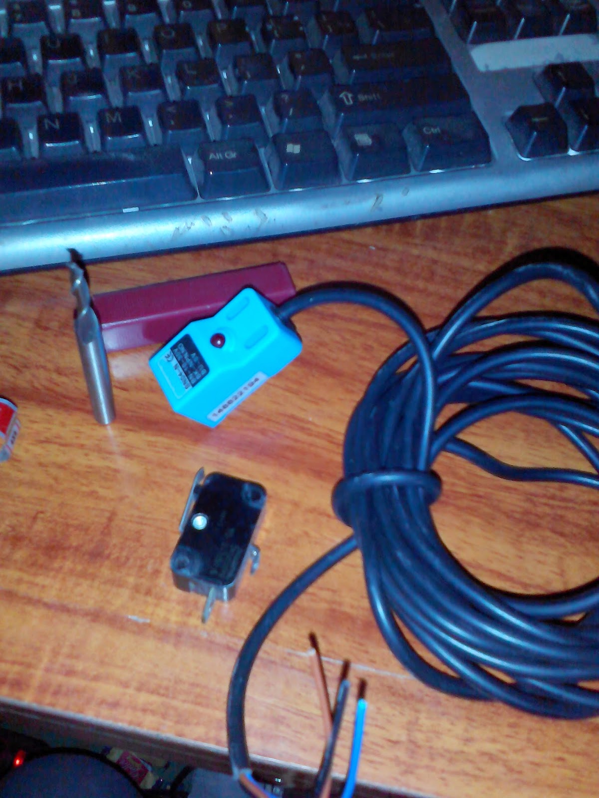

    --- Hôm nay em đi chém gió được tài trợ con dao này:
    Mai em lại ăn nhôm tiếp để các bác chém.
    ----- Cũng hôm nay em đi chém gió thì em được cơ hội sử dụng em cảm biến hành trình này:
    Các bác xem con cảm biến nó chỉ có 2 dây và cảm biến đc cả với nhôm, so với con bên cạnh em định dùng thì thế nào ạ? một trời một vực! Đúng là chém gió cũng có cái lợi của chém gió.

    Sao của bác gần giống của em vậy, em cũng đi xin đc duy có 3 thứ này...nhưng cái của em 3 chân cơ. Chả có nhẽ...?!
    P/s Vừa chụp sáng tối sờ đên thì em nó không cánh mà bay.

    cụ đang nói bóng gió ai đó rồi .
    của pác nào cũng cảm biến tiệm cận 3 dây sao của cụ có 2 dây
    Người tài trợ đã vào nhận hàng.

    hôm đó có chút việc , con sờ pín này bản chất của nó đã ngon cụ chém kiểu gì nó cũng vẫn ngon vì hàng của bác Nam sờ pín hehe
    bác nào chưa có kinh nghiệm mua dao hợp kim thì so sánh như sau: dao hợp kim nặng hơn dao thép gió cùng kích thước và đắt gấp nhiều lần , rẻ nhất em hay mua là dao phi 3 (cán phi 4) 2 me lưỡi cắt khoảng 10mm hiệu dụng giá chợ trời hà nội 110k ạ ăn nhôm đồng thì ngọt lịm không phát ra tiếng kêu to

    hehe tất nhiên là hơn con makita rồi, ít ra là về cái khoản âm thanh.
    Con dao kia kiếm đâu ngon thế bác, ở ĐN sao đi mua chẳng thấy con đó, mà cái cũng gần 50k, không biết là thể lạoi gì.
    Con dao đc tài trợ ạ? Con đó cũng hợp kim, e k biết giã nhưng con đó chắc hơn 100k, còn con của em ăn sắt kia 160k ạ. Ngoài hn thì mua rất dễ.
