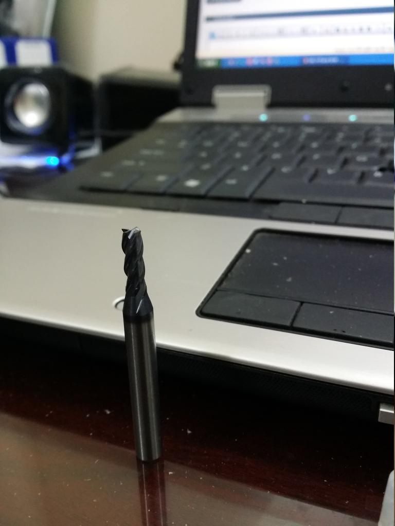

    Bác diy1102 cho em hỏi bác phay bằng dao gì nhỉ, bắc chước bác diy cái case nhà em cái. Mà công nhận bác giỏi thiệt.

    Em dùng dao hợp kim 4 me, phi 4:

    --- Hôm nay em đi chém gió được tài trợ con dao này:
    Mai em lại ăn nhôm tiếp để các bác chém.

    bác nào chưa có kinh nghiệm mua dao hợp kim thì so sánh như sau: dao hợp kim nặng hơn dao thép gió cùng kích thước và đắt gấp nhiều lần , rẻ nhất em hay mua là dao phi 3 (cán phi 4) 2 me lưỡi cắt khoảng 10mm hiệu dụng giá chợ trời hà nội 110k ạ ăn nhôm đồng thì ngọt lịm không phát ra tiếng kêu to

    HAHAHA cái đó chưa tính tiền , bây giờ gấp đôi hay 3 hắn vẫn chịu , mấy con TQ 24K rpm ăn sắt 1 mm được mới ghê à . Chết chú rồi , mấy cha dính chưởng với em chiêu này , cho mượn xong là mọi cách phải mua , không mua chịu sao nỗi, tìm đâu ra cái thứ 2 , DIY lại là căng lắm à nha.
    Hí hí bác gấp 3 đi với điều kiện bác ra Hà Lội lấy thì em vẫn ok ạ.
    Em k hiểu ý bác là con TQ 24K rpm ăn sắt 1mm đc mới ghê là sao ạ?
  13. #289
    ăn sắt tốc độ cao thì cháy dao , mau hư dao dù đó là hợp kim đi chăng nữa , mà giảm tốc độ thì mấy em TQ 24Krpm đưa xuống dưới 10Krpm thì yếu xìu mất torque , vậy xài mấy em này mà ăn kim loại cứng là tiêu liền chứ sao.
    Nếu so torque/ tốc độ thì con động cơ kéo của bác dù 350W nhưng ở dãi tốc độ 5K rpm mạnh gấp nhiều lần so với em 1.5Kw 24Krpm đưa xuốn tốc độ 5krpm , và cũng chưa bàn tới với cái ER11 , bên trong dùng 7002 mà khung lắp bạc đạn ở đó bằng nhôm nữa thì phay sắt vài hôm chắc tiêu luôn quá.

    hehe tất nhiên là hơn con makita rồi, ít ra là về cái khoản âm thanh.
    Con dao kia kiếm đâu ngon thế bác, ở ĐN sao đi mua chẳng thấy con đó, mà cái cũng gần 50k, không biết là thể lạoi gì.
    Con dao đc tài trợ ạ? Con đó cũng hợp kim, e k biết giã nhưng con đó chắc hơn 100k, còn con của em ăn sắt kia 160k ạ. Ngoài hn thì mua rất dễ.
