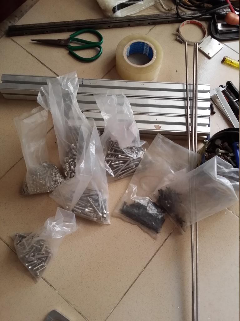

    Sáng trốn việc đi mua ít ốc, ê cu, thanh ren hihi
    Nhà có điều kiện (gần chỗ bán) nên chơi toàn inox cho nó cùng màu với nhôm.

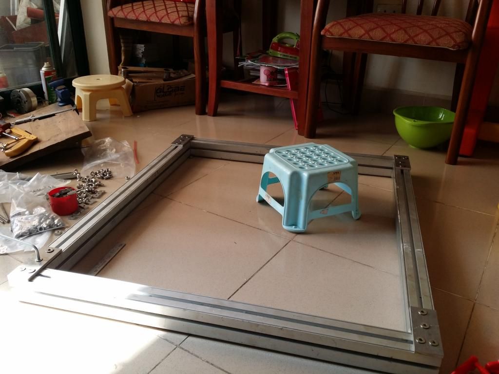

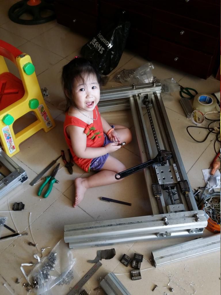

    Hôm nay có thợ học việc nên k làm đc gì nhiều, chủ yếu khoan, định vị các vị trí bắt bulong và ráp đc cái khung máy, căn vuông luôn.
    Đây là thợ phụ nhà em, thợ mới học việc nên hỏi hơi nhiều nên thợ chính k làm đc gì.
    Ngày mai dự kiến cơ bản hoàn thành pần cơ khí.

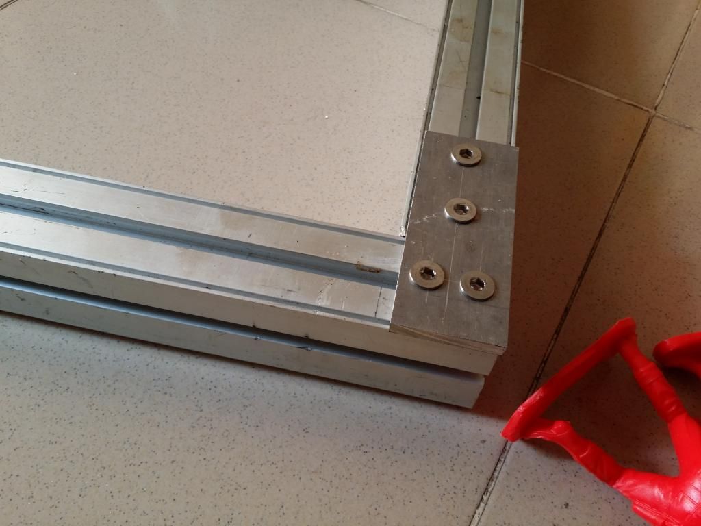

    4 con lock đấy à,K, mấy cái góc ko có Ke lại sao cụ
  28. #100
    874
    632
    Được cám ơn 443 lần
           ở 280 bài viết
    Lock của em sẵn có, lock của bác cái chặn bi bằng nhựa, của em bằng sắt, nên tháo thoải mái bi k bị rơi. Em k có ke vuông, hôm trước đi cắt đc mấy miếng nhôm đó, nên bắt vào, căn chỉnh bằng e ke, rồi fix lại cũng đc cụ ạ. Cái đó là cái khung đỡ thôi, nên cũng k pải vuông lắm cũng ok.
