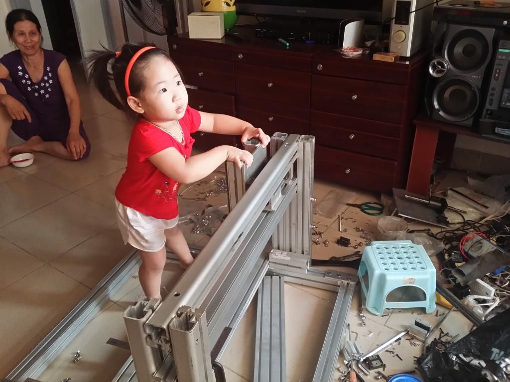

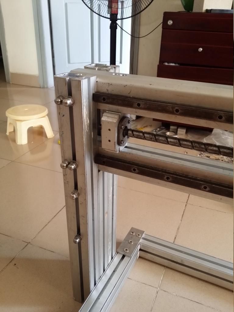

    Tình hình là sau một thời gian dài dự kiến + chém gió và hoàn thành con máy 1218 cho xưởng ông chú. H công việc kiếm cơm cũng bớt bận hơn, mới có thời gian DIY cho mình một con H hành trình Y489 X 529 (gần 49, 53), Z 129.
    Đây là một số linh kiện đã sưu tầm được và con lại sau khi bận k trông nhà đc bị thất thoát một số dù biết nhưng chưa tìm lại ngay đc. Phương trâm là DIY trên những gì đã sưu tầm được.
    Mục đích chính: Pay mica, nhôm, đồng số lượng ít để phục vụ MOD CASE cho anh em VOZ.

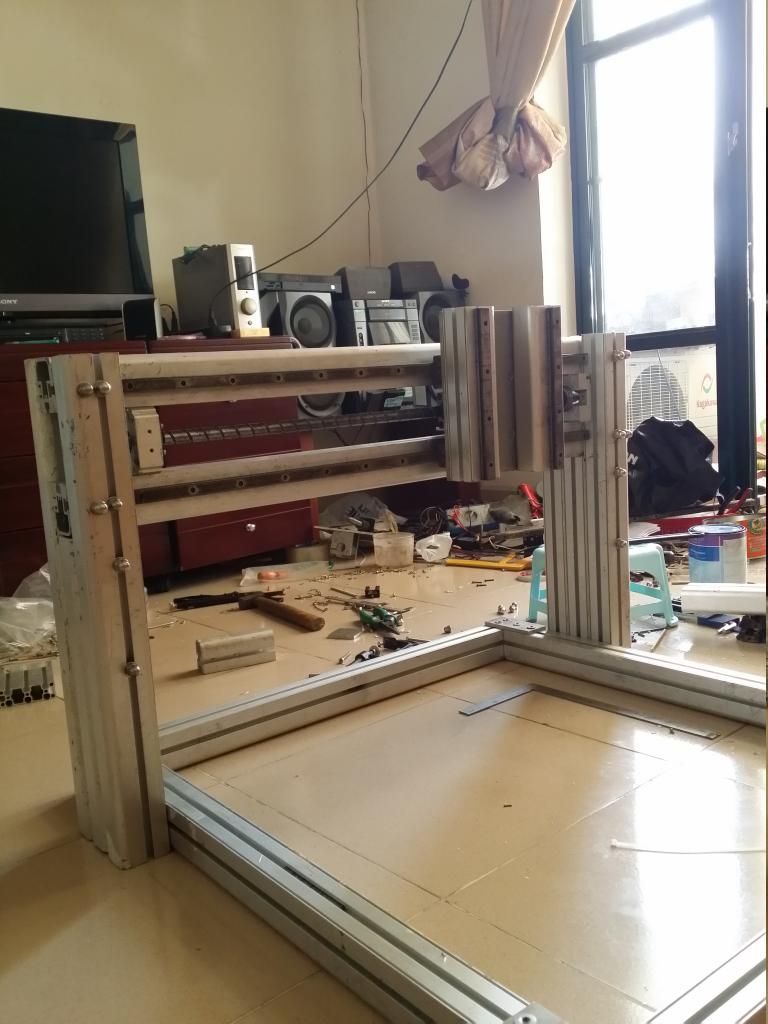

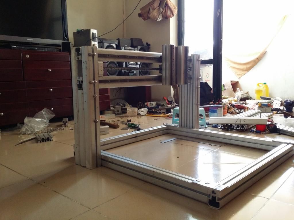

    Thông số:

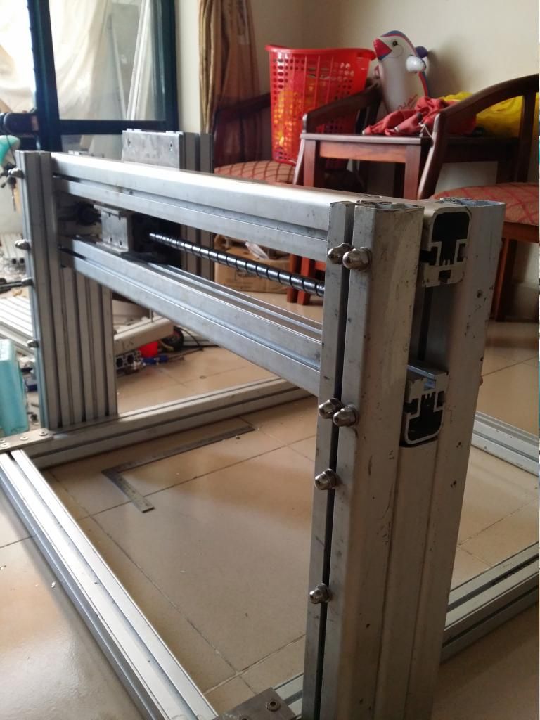

    - X: ray THK SR15V, Vitme 1520 chạy qua bánh răng dây đai xuống còn bước 5 cho khỏe (nhà DIY được bánh răng nên xài bánh răng để bớt xèng mua khớp nối ạ);
    - Y: ray tròn có đế phi 20, mỗi bên 3 Block trượt (định cắt cặp THK SR15V 1,5m ra nhưng thấy hơi phí nên dùng ray tròn), vitme 1208 cũng chạy qua bánh răng dây đai xuống còn B4 cho máu;
    - Z: ray THK SR15V, Vitme 1505;
    - Động cơ: Step 2 pha, SIZE 56 1.6N.m 3 trục;
    - Driver: B342 M14 nhatsonelec hàng Việt Nam chất lượng đã được khẳng định (có sự hỗ trợ giá của bác nhatson);
    - BOB: mach3 tự DIY;
    - Spin: DIY từ Động cơ BLDC sanyo 350W của động cơ xe đạp điện, chạy 36V, 2 tốc độ 5k và 10k (có thể điều tốc tùy ý qua bộ điều khiển DAAO); Đầu kẹp mũi DIY bằng ER Collet Chuck With Straight Shank 11, dẫn động qua bánh răng và dây đai tỉ lệ truyền là 2:1 và 4:1 (tương ướng với tốc độ 5k, 10k, vì bản thân BLDC này tốc độ là 2,5K). spin này ăn đứt mất em DC nhé, chạy cả ngày không nóng, không ồn như DC chổi than, nếu có nóng thì có thể giải nhiệt được vì phần nóng là quận dây ở thân động cơ cố định, chổi than thì là chuyển động nên khó làm mát. Giá DIY dự kiến động cơ và DAAO 500k, Đầu kẹp mũi, bánh răng dây đai 700k nữa.
    - Khung máy: bằng nhôm kỹ thuật, sắt hộp 4080 dày 3ly, một số = Mica đài loan.
    Đây là một số linh kiện đã có sẵn:
    Tiện đây các bác cho em hỏi loại mỡ này:
    Dùng tốt cho Vitme, trượt và bi cho spin ở tốc độ dưới 10k vòng không ạ?
