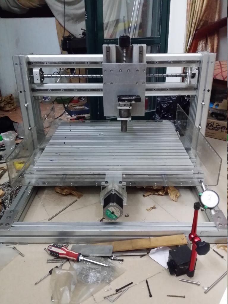

    Đến hôm nay cơ bản xong pần cơ khí thô. Đã căn chỉnh tương đối x, y, z. Pần mặt bàn vẫn còn pải gia cố thêm sắt hộp 30x60x2 được đổ epoxy bên trong (để xiết ốc cho nó đã) để tăng cứng cho cho mặt bàn, và gối đỡ vitme y do hiện tại mới chỉ bắt ray trực tiếp vào nhôm mặt bàn.
    Máng chắn nước và một số vị trí e xài bằng mica cho dễ gia công.

    máy đẹp quá K ạ, chúc mừng nhé,nhìn phần máng nước Pro quá

    Trục X chơi model a2d ***y nhỉ.
  14. Thành viên đã cám ơn Tuanlm cho bài viết hữu ích này:
  15. #131
    2,279

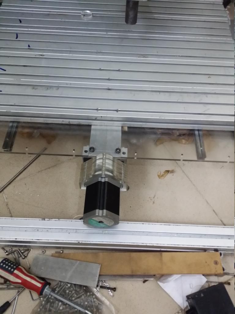

    Máy đẹp đấy bác. Trục X bước 20 chạy gỗ rất phê.

    E chạy qua dây đai xuống bước 10 cho nó khỏe ạ.

    Sau khi cơ bản khung máy đã hoàn thành. Nhưng thấy vẫn hơi xoắn quẩy là liệu với kết cấu như thế, thì ăn nhôm, đồng mỏng mỏng tầm .2, .3 với spin bằng cái động cơ kia tốc độ khoảng 5kprm, dao 3, 4ly có ổn không ạ? Mong các cao thủ tư vấn giúp.
    Phần điện là step 3.3a, driver nhất sơn v mới, vitme 3 trục giờ thay đổi là, z b5, x b10, y b8. Ray trượt 3 trục là ray vuông 15.
    Pần cớ khí như trong hình đã úp thì mặt bích z sẽ đc thay bằng nhôm 10ly thay cho 6ly như hiện tại.
    Tổng trọng lượng máy khi hoàn thành khoảng 110-120 kg ạ.
    Với lý thuyết là spin diy đủ chuẩn, chắc chắn.

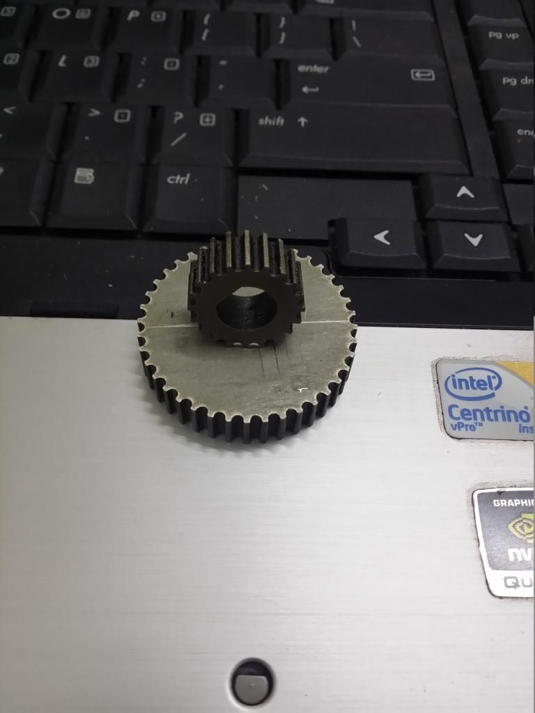

    Vừa đi cắt cái bánh răng về:
    3m 20 răng và 40 răng dầy 8ly cả phôi và công cắt hết 100k + 3k tiền xăng xe đi lấy = 103k.

    puli cho spindle ah?
    b.r
    Không ạ, cho vitme từ b20 xuống b10 thôi ạ. Spindle em chơi loại dây đai thang trơn cho nó êm.

    Dang dinh hoi ko thay khoe banh rang,co 100k re qua ah,lai con inox nua chu.cai may sau e cung choi kieu nay
    Lam nhanh len bac e con ke ti
    Khà khà rẻ quá không? Vừa mới đi lấy về.
