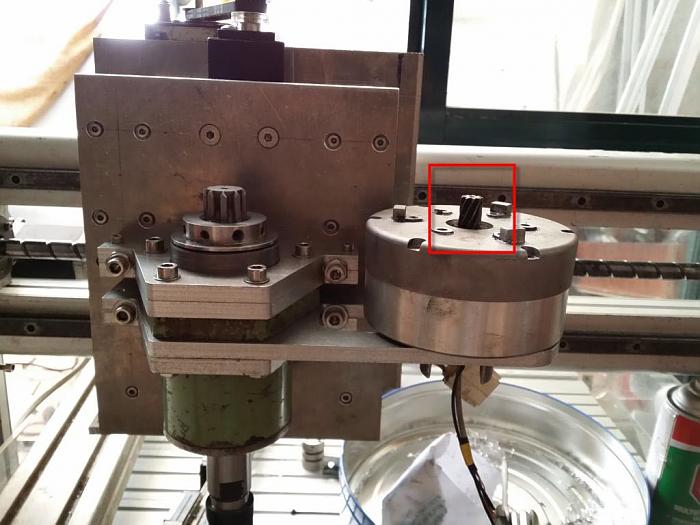

    Cập nhật tinht hình chút k bay mất thớt.
    Spin diy:
    Đang chờ hệ thống dây đai về nữa là ok.
    Lần sửa cuối bởi diy1102, ngày 22-10-2014 lúc 12:56:25 PM.
  29. Thành viên đã cám ơn diy1102 cho bài viết hữu ích này:
  30. #160
    Bác xử lý chỗ này như thế nào vậy
