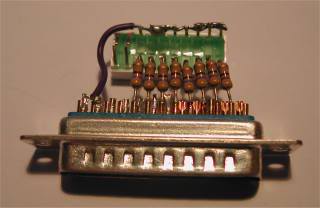

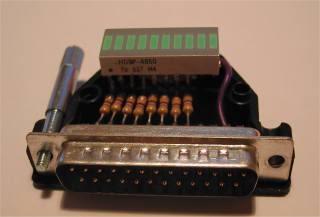

    Nhiều bạn tự chế CNC, chọn kiểu kết nối bằng cổng LPT. Nhiều khi thấy mất hứng & bực bội vì tới phút cuối thì... không chạy được mà không biết tại sao!?.
    ------- Hỳ hục, lắp, ráp, cắt, hàn... cài Mach3, cắm vào máy tính v.v... xong cuối cùng thì Mach3 chạy mà motor thì đứng im. Không biết tại sao.. làm sao kiểm tra? Tại driver mình lắp sai v.v... 1001 lý do có thể xảy ra.
    CKD xin giới thiệu một dụng cụ rất đơn giản, nhưng lại rất hữu ích cho những tình huống như trên. Khi gặp tình huống trên chỉ cần cắm thiết bị vào, chạy Mach3, nhìn vào dụng cụ là biết Mach3 có làm việc, LPT có hoạt động bình thường hay không?.. Mấy câu hỏi nhỏ mà ta rất khó chịu như tình huống trên có thể được giải đáp ngay tức thì.
    Xem cái hình trước đã
    Đây chỉ đơn giản là mấy cái LED, dùng để test xem các đường output có xuất ra tín hiệu hay không. Nếu Mach3 thay đổi trạng thái các trục, các ngỏ output thì LED tương ứng sẽ sáng hoặc tối... Hehe vậy là biết được LPT vẫn làm việc, Mach3 vẫn control được LPT.
