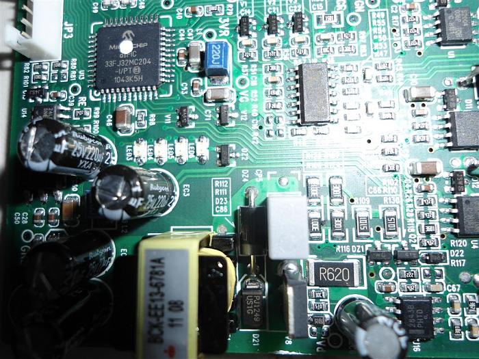

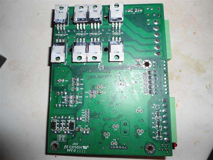

    Đây là nội thất em 860N (chắc gần giống 880N) nó (ảnh em lấy trên mạng Internet)
    Đánh giá chung: Hàng tốt.
    + Tụ hoá dùng hoàn toàn hàng Rubycon (Thương hiệu làm ra tụ hàng đầu thế giới: Black gate)
    + Tụ film dùng loại khá giống với hãng Ero (em không đọc được chữ). Nếu đúng là Ero (Germany) thì cũng hàng đầu thế giới rồi.
    + Trở công suất: không nhìn rõ chữ nhưng form rất giống hàng của AB. Có thể là trở của Dale (hàng đầu thế giới)
    + Bán dẫn dùng toàn hàng của Texas Instruments. Rất tốt.
    + DSP của Microchip. Em chưa dùng nên không biết đánh giá thế nào. Tuy nhiên hãng lớn như thế này rồi thì không có hàng lởm đâu.
    + Công suất hình như là dùng 8 con IRF9Z34N (nếu đúng thì vote hơi thấp, chắc không phải)

    Mấy con này nếu giống như hàng china thì Fet thường dùng con IRF640 với những con chạy áp 120V, IRF540 với những con chạy áp max 50V. Hàng Kinco hoặc LeadShine thì tên tuổi lớn hơn, không biết thiết kế có gì khác hơn không thì không rỏ.

    nếu ruột cái kinco đúng như trong hình thì em nghĩ phải dòng DM của leadshine mới tương dương, dòng DM của leadshine dùng dsp tms320f280xx của ti
    dòng M như m542 , m860 dùng chopper analog
    em thấy dòng DM chạy êm hơn ở tốc độ chậm
    DM VS M
