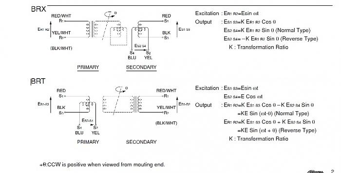

    Thông thường resolver thì tín hiệu vào là 1 pha và ra là tín hiệu sin+cos. Nhưng em có loại resolver thì tín hiệu vào lại là sin+cos ra lại là 1 pha (BRT của tamgawa). Không biết có mạch nào để chuyển đổi nó thành xung vuông không nhỉ?

    gấu hơn thì dùng MCU mạnh 32bit có adc nhanh + độ phân giải cao
    http://www.ti.com/lit/wp/spry212a/spry212a.pdf
    http://www.ti.com/lit/an/spra605/spra605.pdf

    Nhưng cái resolver này lại vào là sin+cos và ra là một pha.

    trường hợp chỉ dùng 1 ngõ ra Sin chẳng hạn
