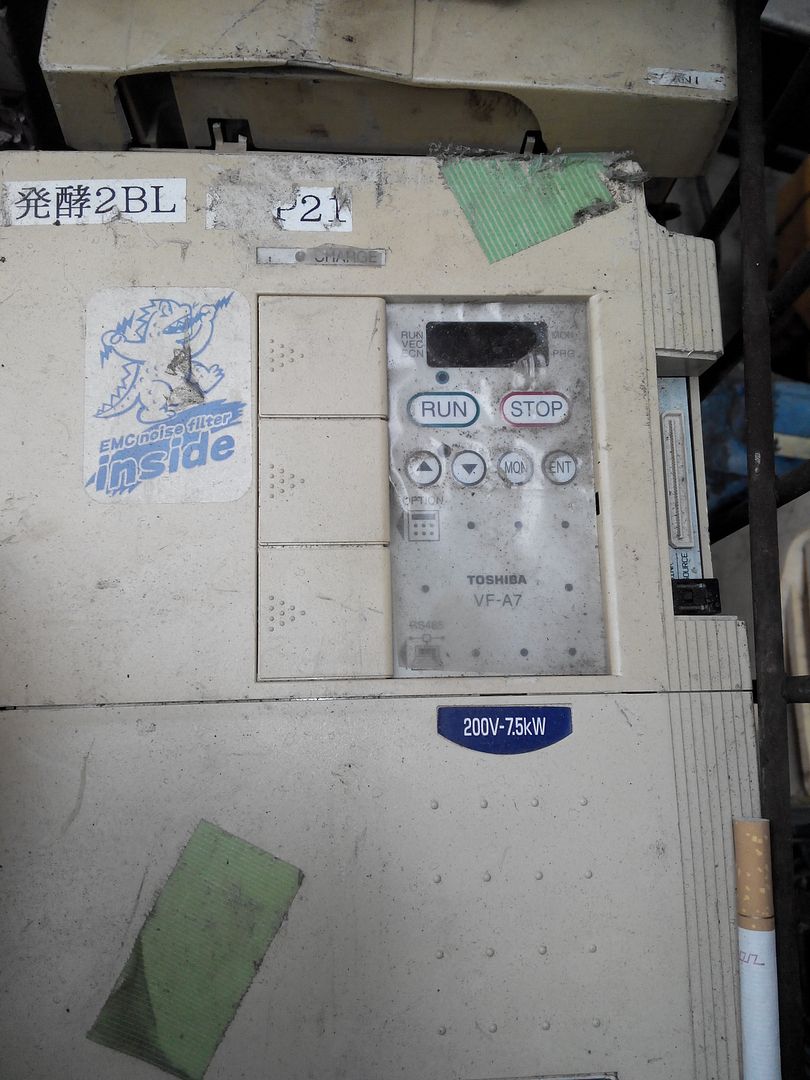

    Vụ BT 11kW kia không có noise filter anh bày là tiêu rồi. Nhiều người cứ nghĩ cái noise filter lắp cho thiết bị nào là chống nhiễu cho thiết bị đó nhưng thực tế cái này chặn nguồn nhiễu từ thiết bị động lực truyền về lưới là chính. Do đó cái nào gây nhiễu nhiều nhất cần phải lắp chứ không phải cái nào bị nhiễu nhiều nhất cần lắp. Trừ mấy thiết bị cần chính xác sóng sine cao như mấy bộ điều khiển nhiệt dùng Triac/SRC (phase control) không gây nhiễu nhưng bắt buộc phải có harmonic filter.
    Cẩn thận người ta dùng cả cái này, giá bằng 1 con biến tần luôn.
    Còn mấy cái có hình con khủng long này thì nó công bố là không cần EMC filter vì hàng tích hợp quá gấu rồi, dù đời nó cũ xì.
