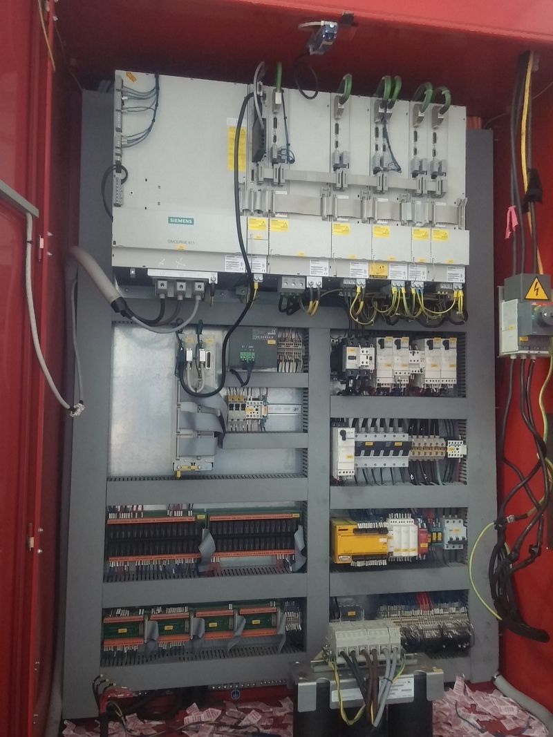

    dây chuyên dụng đó chỉ là dây tín hiệu thôi, em chưa thấy dây động lực máy nhật nào có shield cả
    Máy Germany bác, nó đây nè:
    Cách nối đất của nó:
    Nó vừa dùng shield vừa long vào trong ống xoắn kim loại, dây tín hiệu ống riêng cách nhau 10cm
    Hehe: Lắp lọc ở đây nè:
    em có ko rõ máy Đức thế nào, cũng từng đụng máy đức cũng ko có như của bác. còn máy cnc thì em thấy khá nhiều mà chẳng thấy shield kiểu này
    con này chắc 1 là cùi hơn của bác, 2 là chẳng cần nên ko thấy nó shield kiểu bác
    lh: Nam 0989 050 650
    ko sheild đạng dây đan thì nó là shield dạng lá nhôm
    nếu có thể, cụ lột keo dây mass bên phải chộp hình soi xem sao
    hem cóa, dây nhìn bự bự vậy thôi chứ cứ như dây daphaco ấy :v có 4 cái lõi thôi àh
    máy nhật thì nó đi từng sợ vào chứ ko đi dây bự 4 lõi như cái này
    con này dùng 2 bộ lọc, 1 cái noise filter như anh em ta thường dùng RCL với 1 cái cục choke noise filter nhìn như cái biến thế kia ở đầu vào thui
