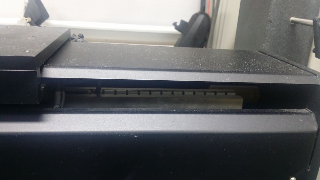

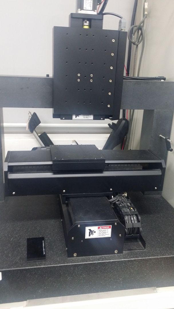

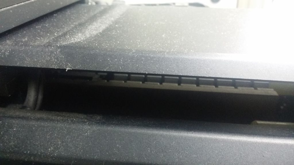

    Quá đỉnh. Mà linear motor này thật sự có cần thước quang không ?
    Đây là hình một máy CNC với XY dùng linear motor ở phòng bên cạnh phòng mình, mình trực tiếp soi mói, rờ mó mà chẳng thấy cái thước quang nào cả?

    Mình nghĩ "thước quang" chỉ là bộ phận phản hồi tín hiệu, tương tự encoder thôi, nếu có nó là servo lai, còn không có nó là step thường.
    Nó được xếp vô servo chứ không phải step bác thuhanoi ơi.
    Ví dụ linear này của yaskawa
    https://www.yaskawa.com/pycprd/looku..._access=Public

    Hoho, cái con của bác inhaiha chắc nó đang lái theo kiểu sensorless đấy bác... Mấy con chạy nhanh, ko cần chính xác cao thì khỏi cần encoder luôn

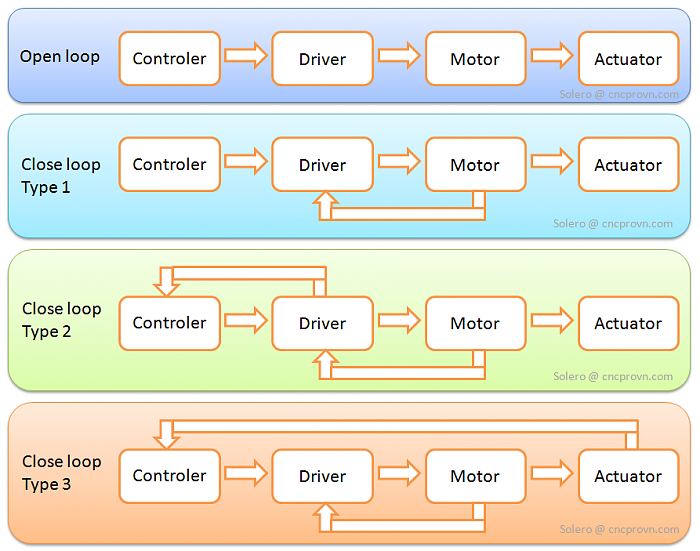

    AC Servo hầu như không bị lỗi kiểu mất bước. Step lai em đã gặp lỗi mât bước nhưng driver không báo.
    Theo phỏng đoán thì máy bác chủ thuộc dạng vòng kín loại 1 (Close loop type 1) vậy bác chủ xem lại Controler (Cấu hình, BOB, dây nối...)

    Đúng là CNC của e thuộc type 1, giờ muốn qua type 2 thì thông thường máy CNC gỗ họ nối thế nào?

    Kaka. NC thì làm gì có closed loop mà đấu bác.
    Vụ motor closed loop mà chạy sai là do tín hiệu đầu vào không tương thích, nó hiểu lệnh sai đó cụ. Vụ này thì gặp rồi.

    Mình giảm gia tốc xuống và test lại đoạn code bị mất bước thì nó ko còn mất bước.
