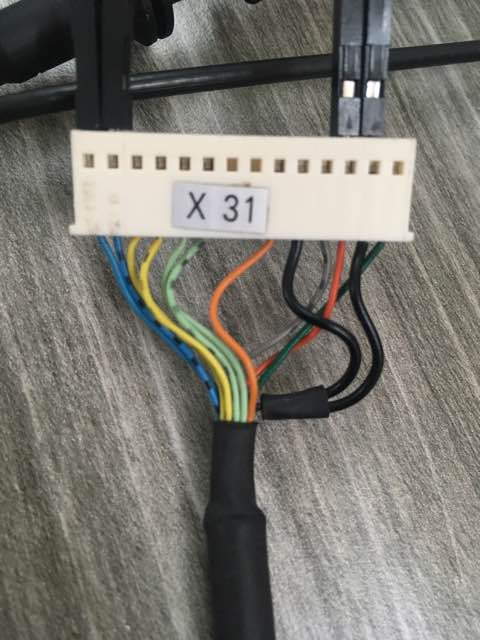

    Cái này mã enc là E685000D0E1 SANYO DENKI
    Dang nói cái yaskawa sao lôi sanyo ra hả thím.
    6,678
    Trích dẫn Gửi bởi hanasimitai Xem bài viết
    Có nói rỏ mà, chủ đề nói AC séc dô chứ có giới hạn của thằng nào đâu nè.
    Ai nói cái màu gì đâu, màu trong manual nó có nói rồi, chỉ đang bàn cái C thôi mà.
    Như con Yas C=Z hehe.
    Biết thì nói nhe, chứ ngáo ngáo thì miễn à.

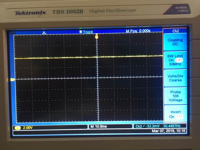

    như cụ gà nói, C nó tèm lem hết ( trace màu xanh dương là C, vàng đỏ là a b)
