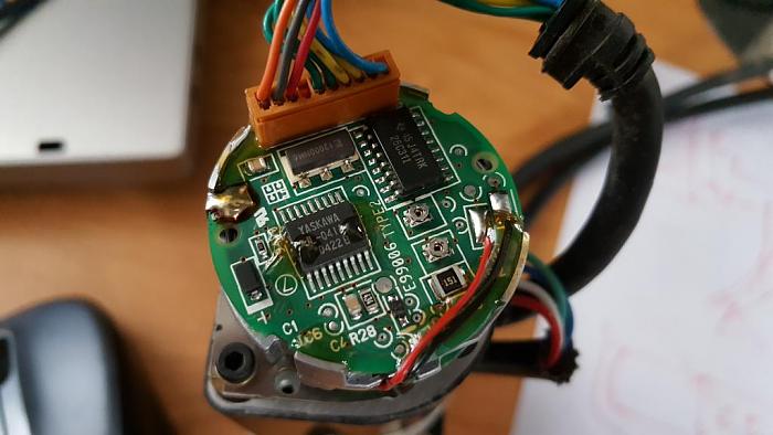

    Cắm cái Saleae Logic chị na vào phân tích kênh C cũng không ra cái gì luôn

    mở encoder ra thử xem nó có tín hiuệ uvw ko, em nghĩ nó phải có rối mới mã hóa truyền di qua C
  14. #650
    Không rỏ.

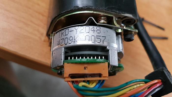

    Enc nó là cái này, bên dưới có thêm IC. Cơ mà ngoài con 26C31 và tx 12M ra thì mấy con còn lại không biết.

    Yaskawa sigma 1 nó xài 1 con dạng GAL/PAL gì đó, mã MB675435 để dịch ra kênh C.
    Mà con đó thì em cũng bó tay. Chip lập trình này hỏi cụ Nhatson đọc thử được không.
    Kaka!
    Thấy có théc méc, tiện tay, tiện có sẵn đồ nên buồn buồn cặp vào đo thử xem nó ra cái gì không
    Chứ bình thường dùng cả bộ nên cũng chẵng quan tâm nó là gì. Mấy cụ DIYer thì chỉ cần AB là tạm ổn rồi.

    ko có uvw thì mở điện phải orign 1 phat 1như step

    lấy osc ra chít mấy chân con ic yaskawa xem tín hiệu thế nào ah
  21. #656
    Tín hiệu đó bó tay cụ Nhatson ơi.
    Dạng như độ rộng xung mà cũng không phải độ rộng xung, tần số nó bằng với xung ab, ab nhúc nhích C mới ra theo, đứng yên thì C =0 luôn. Trên mạch có điểm câu ra đủ zuvw luôn, nhưng trở kháng cao, đo osc không tải thì xung vuông 0-5v nhưng kéo tải thì sụt thê thảm (tải 470ohm-1kohm tín hiệu còn cỡ hơn 1v à). Ai cần thì móc dây qua con đệm khác rồi xài thôi.

    Kế đó là quan tâm xem cái C nó là cái gì trong này.

    móc ra cho lành , buffer con 26ls31 nữa là đủ bộ
  25. #659
    Cuối cùng là móc ra làm gì nhỉ
  26. #660
    5,840
    detec phase cho servo drive da năng, ko có thì khởi động nó phải lắc cốt lấy vị trí ban đầu
