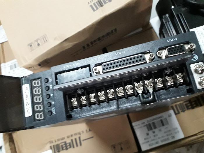

    có ai dùng loại này chưa xin giúp với

    hàng thông thường của china, cắm điện chạy được
    1 chú china chém vs em là best of china brand là inovance IS500
    em cũng đang nghi ngờ vì còn những tên tuổi như estun, veichi , eura drive

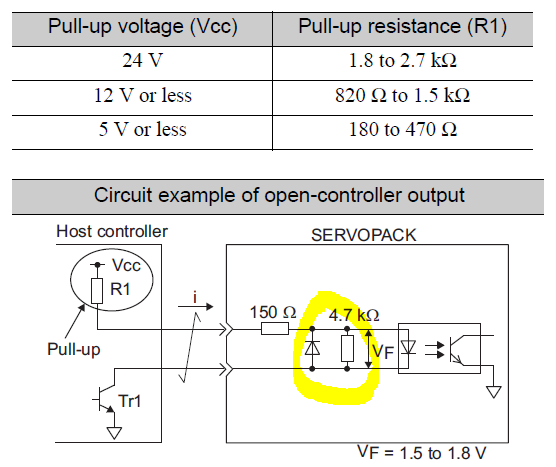

    Mọi người cho em hỏi con diode và điện trở trong hình có tác dụng gì vậy ạ?
