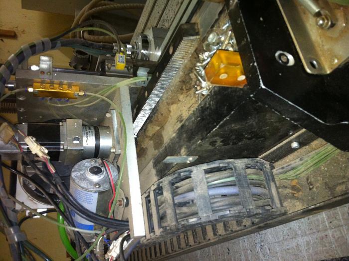

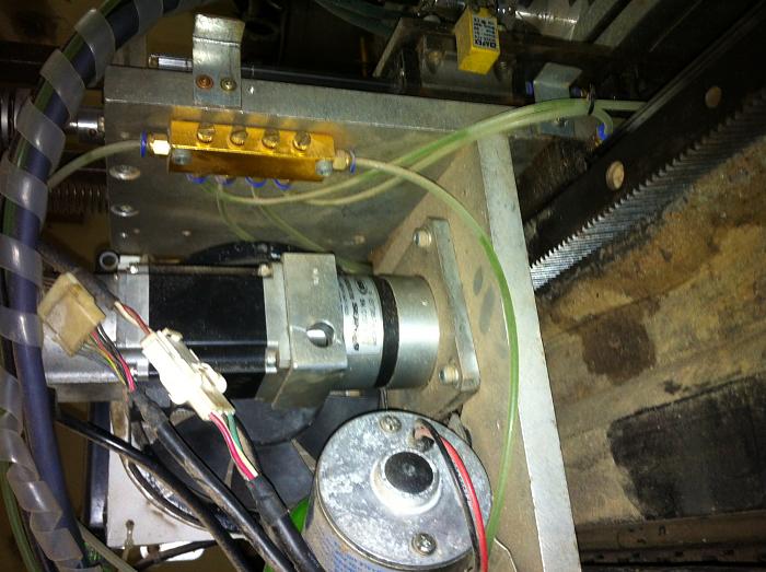

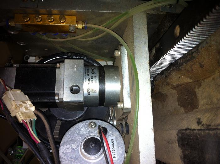

  19. #236
    2,279
    Dạ đây ạ:
    (Sorry em up bằng Mobile nên nó quẹo. Các bác chịu khó xoay màn hình giùm )
    Lần sửa cuối bởi solero, ngày 06-10-2014 lúc 11:37:34 PM.
  20. #237
    5,863
    cụ lại tiếc với em cái hình tổng thể xyz nhẩy
    tỉ số truyền của hộp số là bao nhiêu thế ah
    b.r
    Lần sửa cuối bởi nhatson, ngày 07-10-2014 lúc 12:03:30 AM.

  22. #239
    2,279
    XYZ coá gì đâu ah. Khung máy thanh răng như bình thường thôi ah. Hộp số 1/7 em nói rùi ah.
