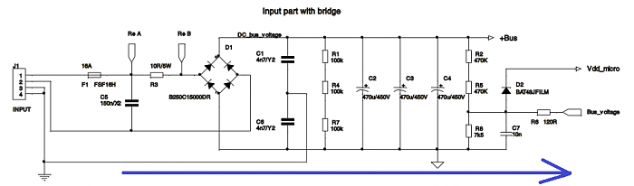

    hi`, cụ hiểu nhầm rồi, cái đó là e nói vui chơi à, không có áp dụng gì ở đây hết á, e đã nói e k trả lời rồi mà. Với lại e hỏi cụ mạch e đưa mà.
    Tiên thể cụ cho e hỏi luôn nếu nằm ngoài câu hỏi của e vì sao cụ chọn tại vị trí trở sunt đấy vậy?
    báo cáo lí do là thế này, ko thể tiếp mass cả 2 đầu vì sẽ tạo ra ground loop >cái này cụ ko đồng ý với em nhưng mờ cái này nhà sản xuất bảo là ko được >> mà thực tế nó làm noise
    trường hợp thứ 2, nó làm thay đổi giá trị shunt vì điện trở kí sinh, 1 việc nữa nó sẽ làm swithching noise bị lệch time so với noise gốc> việc đo dòng trở nên khó khăn hơn + thiếu chính xác hơn
    Đấy, cụ không đọc kỹ những post trước của e nhé, ở trường hợp này e hoàn toàn đồng ý là k nên loop mà, và thực sự e có nói ý là tại sao phải lấy ở trên như của cụ, thật ra lúc đó e chưa nhìn sche, và cũng chưa biết cài phần sensor này, chỉ đơn giản cụ trả lời câu hỏi của e ở trên là biết rõ ý em.
    Còn rõ ràng đi sâu vào sche thêm phần sensor này thì e hoàn toàn đồng ý với cụ luôn.
    PS: cơ bản e k hiểu, hồi giờ e toàn nói để giải thích tại sau nó route như trên( nhắc lại hoàn toàn thấy layout vậy là phù hợp) mà sao cụ lại hiểu ý khác, hic tội nghiệp e quá.
    Bực quá, đề nghị cụ trả lời câu hỏi của e:
    Đánh dấu lên hình luôn cho e rõ

    ui trời, em đã post case cụ thể, cụ ko chém mà đưa lỷ thuyết là em ứ chịu chứ sao
    em đang vẽ dủng IPM fairchild , chưa biết vẽ sao, nên đi kiếm sự kiện để buôn chuyện
    cụ đưa hình vậy em ứ chịu, vì em phải xem load của mạch nó nằm đâu
    còn ko cho biết tải thì em có 2 option
    1. là làm y như hình vẽ GND, nối sang mạch khác tại điểm mũi lên của cụ
    2. em tạo 1 ground point, 1 đường ra diode -, vài đường ra mấy chân tụ -, vài đường để cấp ra mạch khác hoạc chơi ngay 1 đường sang mạch khác tại điểm trung tâm của ground point
    Mệt cụ ghê, e đã bảo analog không phải chuyên môn e rồi, thêm trình có hạn nữa thì mần sao mà chém. Cụ thể ở đây cơ bản là do cái thằng Sunt của cụ thôi, chứ cụ xem trong board có cả đóng loop . Đã đi sâu vào rồi, e lại thấy thằng này chưa ngon à, nếu là e là e tách 2 thằng GND ra riêng luôn ( giờ mới chém chút).
    mà cụ trả lời câu hỏi của e đi nha!
    He he, vậy là rõ nhé. ở trên em nói chạy theo mủi tên thôi ( theo dasy chain như layout ref thôi cụ ạ). Câu trả lời của cụ là câu trả lời của e.
    Xong nhé. Rảnh rảnh e có cái ngoài lề muốn thỉnh cụ chút.
    chốt vụ mass point,
    nhưng mờ ko phải chân tụ nhé, wan điểm em là điểm dòng ra lớn nhất

    chốt vụ mass point,
    b.r
    Em nói chân tụ là có ý của e, có thể nó không hợp nghĩa lắm nhưng rồi cụ sẽ thấy nó có lý, mấy con tụ này lợi hại lắm à, cơ bản nó phải đặt đúng chổ, nhất là mấy con smd có thể nằm đc ở những chỗ mà thằng TH k bao giờ nằm đc
    tụ smd là chuyện khác roài ah, em chỉ bàn tới vấn đề cụ thể là mạch power trên thoai , mà túm lại làm cái mạch thật rồi cải tiến típ ah
    nay tụt hứng vẽ mạch roài kiếm việc để 8 thoai
    biến tần china, nhìn cũng muốn lười, tận dụng phần cs của nó ghê
    mỗi con dioed chỉnh lưu là ko hài lòng thôi
