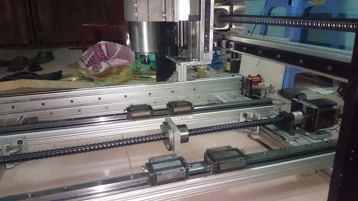

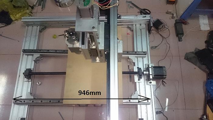

    Em đang bí về trục Y, Nhờ các bác tư vấn chọn tấm đế sao cho hành trình lớn nhất, cặp ray dài 946mm.
    Em định làm 1 tấm nhôm liên kết con trượt và đai ốc vit me, rồi bắt lên trên tấm nhôm đó là nhôm định hình-
    Em chưa biết tính toán kích thướt tấm nhôm, khoảng cách 2 con trượt - nhôm định hình loại cho bàn máy HCM thì mua ở đâu-
    Em xin cảm ơn các bác trước ạ.

    Nhôm định hình thì bác ra bãi Dương Bá Trạc có nhiều.
    Sao bác ko chơi sắt luôn cho nó lành?

    Máy H mà để thanh trượt ở dưới thì khoảng cách con trượt theo em bác để 400, còn để con trượt ở dưới thì 250 là ok ạ. Khoảng cách thì bác để cách khoảng 2/3 chiều rộng hành trình X ạ.
    Ps: ý kiến cá nhân của riêng em thôi ạ, có gì k pải gạch đá vừa vừa các bác nha.
