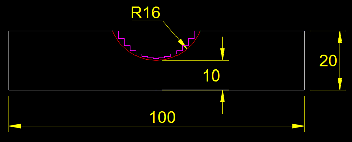

    Mình muốn phay rãnh cong màu đỏ như hình, nhưng hiện tại không có con dao nào có bán kính như thế.
    Nói chung bề mặt nhẵn là được, chứ không răng cưa như phần màu tím là phần phay thô.
    R16, 20 theo phương Z, còn 100 là phương X, phương Y khoảng 120mm nhé.
    Vật liệu là nhôm 6061.

    Mấy bác chỉ xem có cách gì gia công thuận tiện và nhanh chóng không.
Name:	Gia cong ranh cong.png
    Em chưa thử, chưa có kinh nghiệm, e thấy nên chạy dao càng nhỏ càng tốt, step càng nhỏ càng tốt. e thấy chổ khó đạt nhất là phần lõm phía dưới.

    cái R16 theo phương Z nhi? , thế phương x và y thế nào ta

    R16, 20 theo phương Z, còn 100 là phương X, phương Y khoảng 120mm nhé. Vật liệu là nhôm 6061.
    Mình tính ăn sơ bộ răng cưa, xong nếu có con dao chỏm cầu thì ăn dần xuống, nhanh gọn lẹ, nhưng khổ cái ko có con dao đó mới chán.

    em thì sẽ dùng dao phay ngón, phay thô, rồi chạy 3d đường cong bằng dao ball nose
    em ví dụ thôi nhé, chưa kiếm được clip dao phay đầu tròn dạng thường, dùng tạm dao ghép

    Chạy 3D với dao ball nose này chắc phải dùng MasterCAM nhỉ, lười quá nên chưa học được tí nào món này cả...

    artcam cũng xuất dao 3d okies , có điều bóng hay ko.... em ko sure
    còn nhiều software cam khác lắm ah

    Không nhất thiết phải mastercam, bạn dùng art hay jdp gì cũng được.Dùng dao trụ chạy phá để dư 0.25-0.5 mm sau đó dùng dao ball chạy tinh,bạn chỉnh thông số stepdown và stepover nhỏ lại từ 0.1-0.25 là ok

    Về độ bóng thì mình nghĩ art cũng ok,mình từng dùng art gia công khuôn nhôm rồi bạn

    Em vừa chạy thử bằng MCX7
    Rough Pocket : BALL ENDMILL 4mm, stepover 2mm, stepdown 0.1mm
    Finish Parallel: BALL ENDMILL 4mm, stepover 0.1mm
