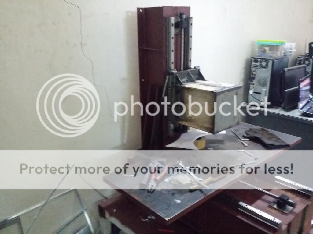

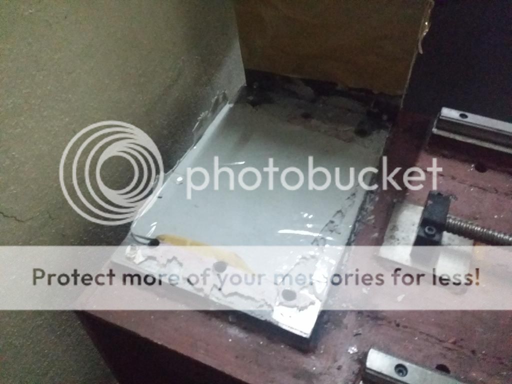

    - Thiết kế rất phổ thông là gồm 2 phần: Phần nền gồm X,Y và phần trụ Z. Kết nối 2 phần bằng ốc vít và xử lý chỉnh vuông góc bằng epoxy
    - Khung kết hợp sắt và nhôm, những chỗ trống sẽ lấp đầy bằng bê tông để tăng độ đầm. Vì sao lại có nhôm tấm? Vì em có con máy router vẫn dùng để phay nhôm một số chi tiết ráp máy, như vậy để tiện thực hiện
    - Để phát huy hết cái chữ "DIY", hướng thực hiện để làm phẳng các mặt bằng, chêm khoảng hở chình vuông góc giữa nền và trụ Z bằng epoxy (Cụ thể nêu trong thiết kế)
    - Trước tiên spindle sẽ dùng con spindle khí TQ, sau này nâng lên BT30+Motor
    - Xong xuôi máy sẽ làm thêm cái trục A
    - Trên tinh thần có gắng ít đi gia công bên ngoài nhất có thể
    3. Vật tư hiện có:
    - Bộ ray 25 dài hơn 600 (mới lụm của bác Quảng), định dùng cho trục Y
    - Bộ ray 20 dài hơn 600, dùng cho trục Z
    - Bộ ray 20 dài 1000, dùng cho trục X
    - 3 cây vít me 1605 độ dài lần lượt là 600,600,1000 có đủ gối đỡ BK,BF
    - Bộ điện thì có nhiều.
    II. Thiết kế ban đầu:
    1. Trước tiên là cái đế dưới:
    - Em có sẵn mấy cây H100, dự tính hàn 4 cây theo chiều dọc, các ô ở giữa sẽ đổ bê tông sau này.
    - Phần màu đỏ là epoxy lỏng tự cân bằng dùng trong công nghiệp, trộn thêm phụ gia tăng độ cứng. Cái epoxy này em đã thực hiện rồi, thấy cũng cứng chắc. Không biết áp dụng vào trường hợp náy có ok ko?
    - Phần trên ray là các tấm nhôm hày 20mm.

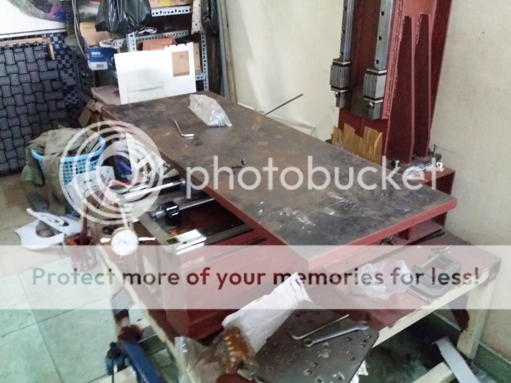

    Thêm phần X dài 1000
    Sau khi chêm 2 miếng nhôm lên để cân bằng với áo nút cũng là tấm nhôm 400x1000 dày 20 để làm cái mặt bàn
    Đây bước 1 ý tưởng của em. Mong sẽ tiếp thu được các ý kiến bổ ích của các bác hoàn thiện xong rồi mới đến bước tiếp theo.
    Em cám ơn!
