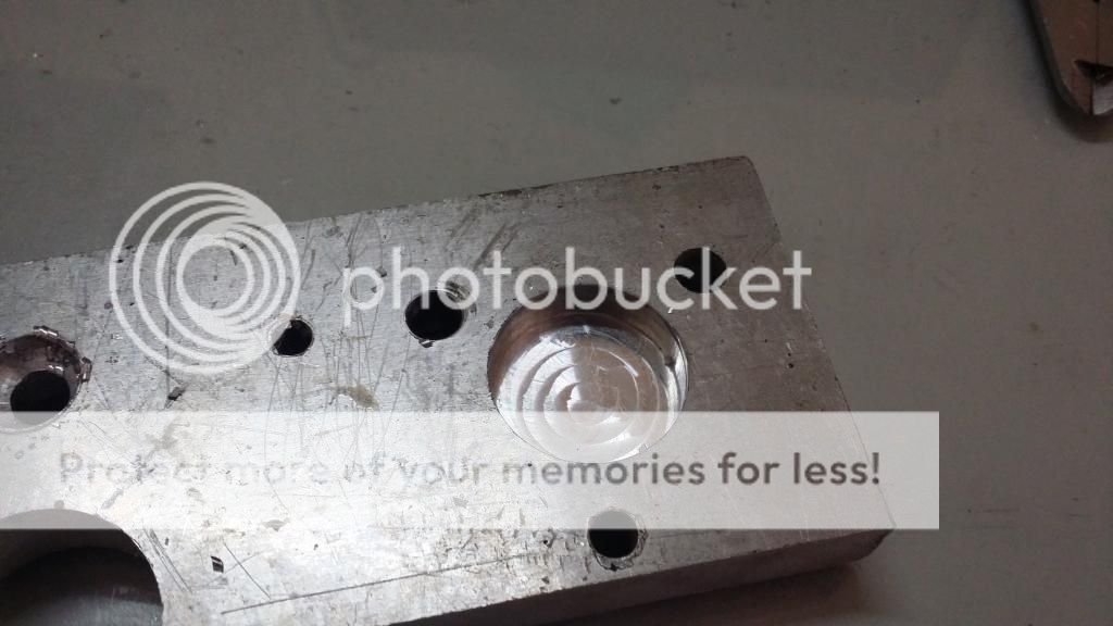

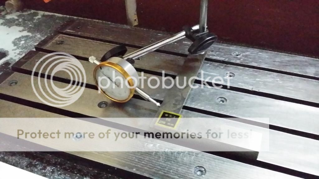

    Kiểm tra lại lần cuối
    Độ bằng phẳng mặt bàn giải đáp thắc mắc của bác Tuấn
    (Khúc cuối không để ý đồng hồ so đụng phải thành máng nước)
    Đo lại độ vuông góc X,Y
    Ok. Phay cái lỗ 28mm:
    - Dao 2 me 6mm
    - Tốc độ 700mm/min
    - Stepdown 1mm
    - Step over 50%
    Kết quả:
    - Mặt đáy lỗ đẹp, bóng, không gợn
    - Thành lỗ từ trên xuông dưới không có gợn cắt ngang nhưng lại có gợn dọc nhẹ
    - Kích thước lỗ chưa đúng, đo ra khoảng 27.8mm
    ==> Chưa đạt chuẩn.
    Xin các bác có ý kiến đóng góp giúp em kiểm tra chỉnh lại thế nào nhỉ
    Hải (Blueocean)- Đà Nẵng

    mặt bàn không song song lệch 3 vạch , bác cho đi đường chéo là biết.
    Nói thiệt lấy cây thước vuông thợ mộc mà so vuông thì em hơi choáng , thà ra bãi mua đại tấm sắt japan nào đó nó phay vuông rồi thì dò theo là tin cậy hơn , ít nhất nó vuông theo cái máy công nghiệp của nó thì ok.
    Còn phay lỗ 28 ma đo còn 27.8 thi ???? chưa hiểu , với lại đo bằng thước kẹp lỗ trong là không chính xác.
    Muốn so sánh thì mua cái bạc đạn nào đó , phi bao nhiêu chơi cái lỗ bấy nhiêu , thả vô xem như thế nào là biết , nếu chật không vào thì chơi rộng hơn xíu cho nó tiếp xúc tọt vào , sau đó xem độ hở sáng ( cái này lấy tấm mỏng thì hiệu quả hở sáng mới tốt ) sau đó canh chỉnh chuẩn.
    Nếu chuẩn chơi lổ 32 , nhét bạc 6002 vào sẽ nhẹ nhàng vào vì với độ runout của me dao thì vừa đủ lượng dư lắp ghép sát rồi. Ngày trước em lắp ghép chính xác khi gá dao em phải so me dao , độ runout < 0.01mm, sau đó chạy phi 31.96 thì lắp ghép chật với em phi 32 liền và phải dùng eto ép vào , nhưng khi vào sát bạc đạn vẫn quay mượt nhẹ nhàng như ở bên ngoài chứ không hơi rít khi bị bó sát nhé. Có lần phải tháo ra , dùng eto ép ra , nhìn vết xướt trên thành lỗ là đều xung quanh lỗ chứng tỏ lỗ tròn đều , nếu không đều vết tiếp xúc chỉ là 2 vết ở đường chéo ( lỗ oval )

    Bác nhìn sao mà lệch 3 vạch bác nam??? Kim đứng im 1 chỗ mà, chỉ có lúc chạy vào khe thì kim rớt xuống và nhảy lên lại, còn khúc cuối đoạn video thì đo cái chân kẹp đụng vào thành máng nước nên nó lắc.
    Còn cây thước đó mà bác nói của thợ mộc hả bác?? Đúng là ko phải đồ Nhật nhưng đồ cơ khí đó bác ạ, thép phay phẳng 6 mặt đó bác, ở đây em chỉ kiếm được cây đó thôi bác ợ.
    Còn chạy ra 27.8 thì do em lắp thử bạc đạn vào bị sít nên lôi thước kẹp ra đo nên thấy khoảng đó. Em muốn hỏi là bị sai số như vậy có thể do tác động của dao, độ chính xác vitme, hay do tốc độ chạy nhanh??? Dao thì em dùng dao hợp kim, cái máy router lúc trước chạy lỗ ra chuẩn, đút bạc vào dễ dàng mà sao máy này chạy ra bị như vậy? Nên ko hiểu lắm!

    Có khi nào là lượng dư phần mềm để lại không ?

    Nhìn cây thước của bác chủ.. hình như là thước thép gió cơ khí à.. không phải thước ngành gỗ.
    Chạy ra đường kính nhỏ hơn thiết kế thì chưa nói lên được điều gì đâu ạ. Bác phải cặp thước đo các hướng xem có bằng nhau không rồi mới kết luận được. Thường nên đo các hướng:
    - hướng 12h (song song trục Y)
    - hướng 3h (góc chéo XY, 45o)
    - hướng 6h (song song trục X)
    - hướng 9h (góc chéo XY, 135o)
    Do bác chủ đã kiểm tra độ vuông góc của trục spindle với mặt bàn. Nên tạm thời em cho là đã chuẩn hoặc gần chuẩn (dung sai nhỏ). Nên:
    1- Nếu kết quả đo có sai biệt lớn >2% (em chọn 2% vì thước kẹp hoặc pame thường có dung sai 1-2% rồi) thì có thể trục XY chưa được vuông đúng chuẩn. Cần kiểm tra vuông góc XY.
    2- Nếu 4 lần do đều cho kết quả như nhau hoặc dung sai 1-2% thì tạm xem như chính xác. Muốn kiểm chứng thêm thì chạy cái lỗ tròn cho to ra, càng to càng tốt. Và tốt nhất là nên chạy trụ tròn. Vì trụ tròn thì đo bằng thước kẹp thường hoặc pame cho kết quả chính xác hơn.
    3- Nếu bước 2 đúng mà đường kính tổng thể sai thì nguyên nhân có thể là: không có bước chạy tinh, khung máy yếu -> dao rung động nhiều nên chạy ra bị thiếu kích thước (với lỗ), thừa kích thước (với trụ). Thêm bước chạy tinh để kiểm tra.
    Ngoài ra chế độ cài đặt trong Mach3, kỹ thuật chạy dao, kỹ thuật xuất G-Code (tùy theo soft & post) cũng ít nhiều có ảnh hưởng đến độ chính xác của chi tiết gia công.

    không tin bác Hải để ý chiều Y đi rồi biết nhé . Ban đầu dò theo chiều X nếu nó mà nhảy em chết liền vì bác ăn dao theo chiều X mà , dù ray có cong , thì bề mặt phay ra nó cũng cong theo chiều X thì dò cỡ gì nó cũng không nhảy vạch kim gì đâu . Còn chiều Y đi từ đầu đến hết hành trình chưa tới lúc nó đụng thành chắn nó đã lệch 3 vạch rồi . Vậy em mới nói bác dò theo chiều đường chéo bác sẽ thấy cây kim nó dịch chuyển từ từ liền à. Do không đứng kế bên làm bài kiểm tra nên em nhìn video sao nói vậy. Còn lí do khách quan gì đó mà kim nhảy thì em không biết.
    Nếu thật sự nó lệch theo chiều Y thì khó sửa lắm , vì bác hớt mặt bàn kiểu gì thì vẫn sai , sai là do 2 bệ XY ban đầu không song song nhau nên ráp lên , khi ăn dao chiều nào thì chiều đó song song còn chiều vuông góc thì không đảm bảo , có khi nào đi ăn dao đường chéo thì hết không ta ?
    Kiểm tra vuông góc Z với XY thì bác chơi cái cần lệch tâm như cái máy của em là biết rõ liền. Còn spindle song song Z thì chịu khó tìm cây ti chuẩn , gá vào spindle, dò như thế nào đừng runout , rồi sau đó trượt lên xuống so 2 bên vuông góc bằng 2 cái đồng hồ so thì mới đảm bảo song song.

    cây thước đó bên cơ khí hả ? em thấy nó là 2 chi tiết lắp ghép lại nên em không tin tưởng lắm , em có cây thước cơ khí của SWT là 1 khối mài tất cả các cạnh luôn mà em còn không tin lắm nữa à. Em tìm được tấm thép mài 2 mặt, phay 4 cạnh sáng choang, không sứt mẻ, 250x400 , em dò hết hành trình luôn thì tạm tin 1 tí xíu, chỉ có việc chạy ra lổ tròn lắp bạc , làm sơ mi mà xài tốt , phay cốt tròn mà kẹp vào chỉ nhảy số 0.01mm thì em mới yên tâm.
    Còn hình chụp dò vuông bác cố định thước bằng gì thế ? cây thước có nam châm hả?

    À, ok bác là chiều Y ko bị lệch vì có 1 đoạn bị sai do em tắt máy rồi chạy tiếp, truc Z bị sai lệch 1 ít khi bật máy lên chạy tiếp lại, sau đó e phải dùng đồng hồ so để canh lại Z. Nói chung cái phần bằng phẳng ok. Còn cái dò bằng spin của bác e ko tài nào làm đc vì khi lắp mũi vào spindle đo runout nó nhảy loạn xa, ko biết để thế nào cho nó đừng runout@@
