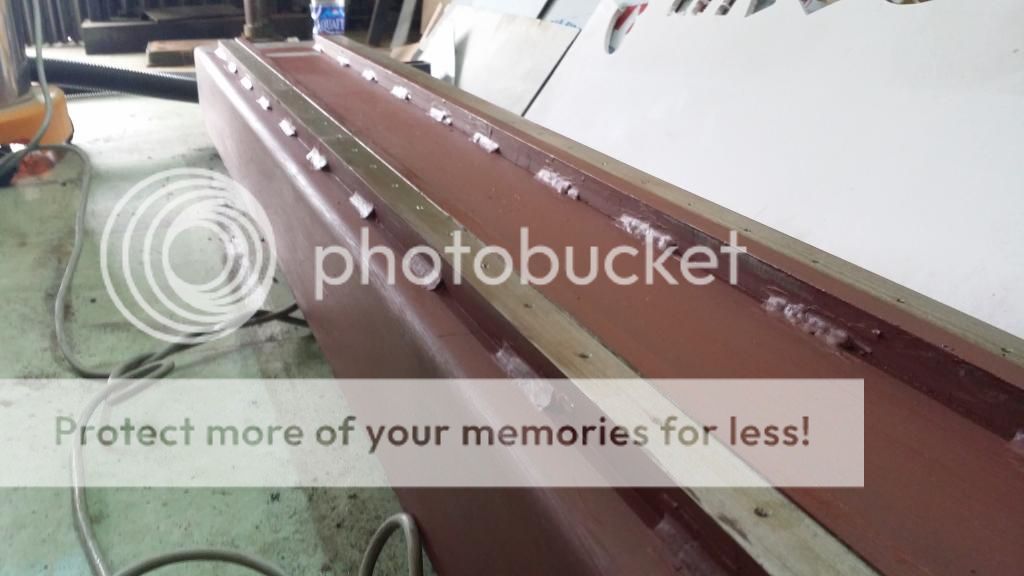

    Rãnh không có gì post, spam lấy số cái coi
    Cái trục X đang làm
    Nhìn vững chãi quá. Tiếp tục đi bác, con C-frame khủng nhất diễn đàn cho tới hiện tại đã đi vào thực tế chế tạo. Rất hâm mộ.
    Gì zậy bác! Cái này là trục X con máy 1325 em đang làm chứ có phải của máy C đâu mà khủng nhất diễn đàn

    Bác biển xanh cho hỏi sắt hộp này ở đà nẵng mua ở đâu và giá cả thế nào ạ?
    Thợ bậc 6 blueocean's Avatar
    324
    47
    Được cám ơn 264 lần
           ở 124 bài viết
    Cái này sắt tấm nhấn rồi hàn đáy bác ợ, ở Lê Đức Thành Điện Biên Phủ hay 1 vài chỗ khác. Đà Nẵng làm gì có sắt hộp thế này bác!

    Trích dẫn Gửi bởi blueocean Xem bài viết
    giá cả thế nào bác cho e xin tham khảo với!

    Làm ít nó tính tầm 24k/1kg, nhiều thì rẻ hơn vài kg.

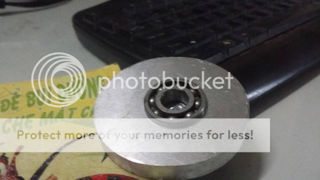

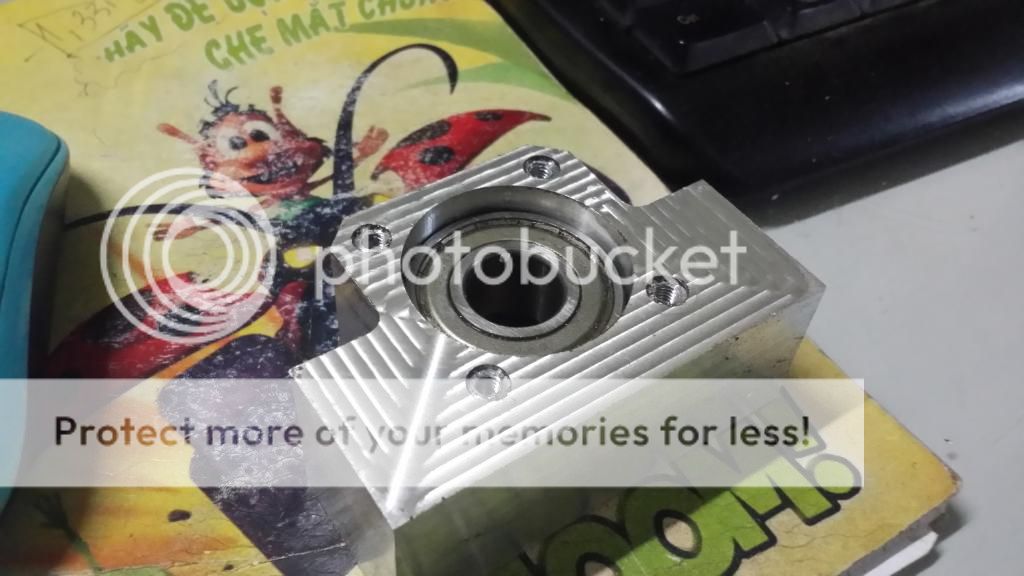

    Hớ hớ, đã tìm ra nguyên nhân rồi, giờ máy anh đã chuẩn như lê duẩn rồi. Hóa ra con ốc chặn chỗ BK trục X nó bị lỏng, sau khi vặn lại, xiết kỹ ốc giữ, phay lỗ 28mm lại đút bi, ấn vào vừa khít.
    Quay lại khỏ khỏ đều vài cái bi rớt ra. Cuối cùng không phải do tăng microstep. Thiệt là sướng quá đi mà

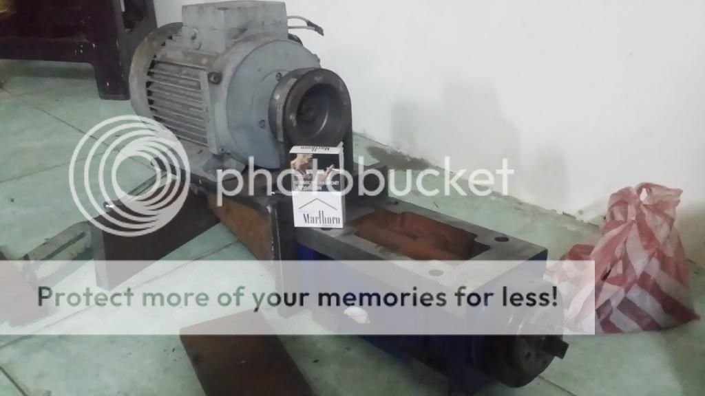

    Sản phẩm hoàn thiện đầu tiên:
    Hải (Blueocean)- Đà Nẵng
  22. Có 4 thành viên đã cám ơn blueocean cho bài viết hữu ích này:
  23. #18
    324
    47
    Được cám ơn 264 lần
           ở 124 bài viết
    Update: BT30 cùi, động cơ 3 pha 2hp 3000rpm. Tổng trọng lượng khoảng 50kg

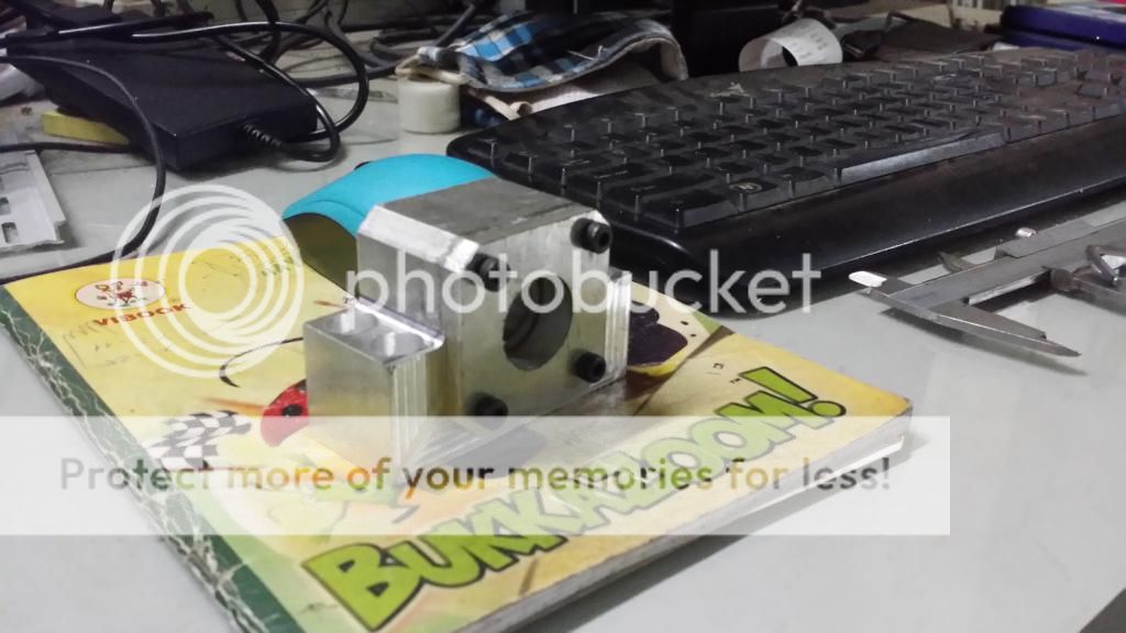

    Thêm ít phụ kiện BT30
