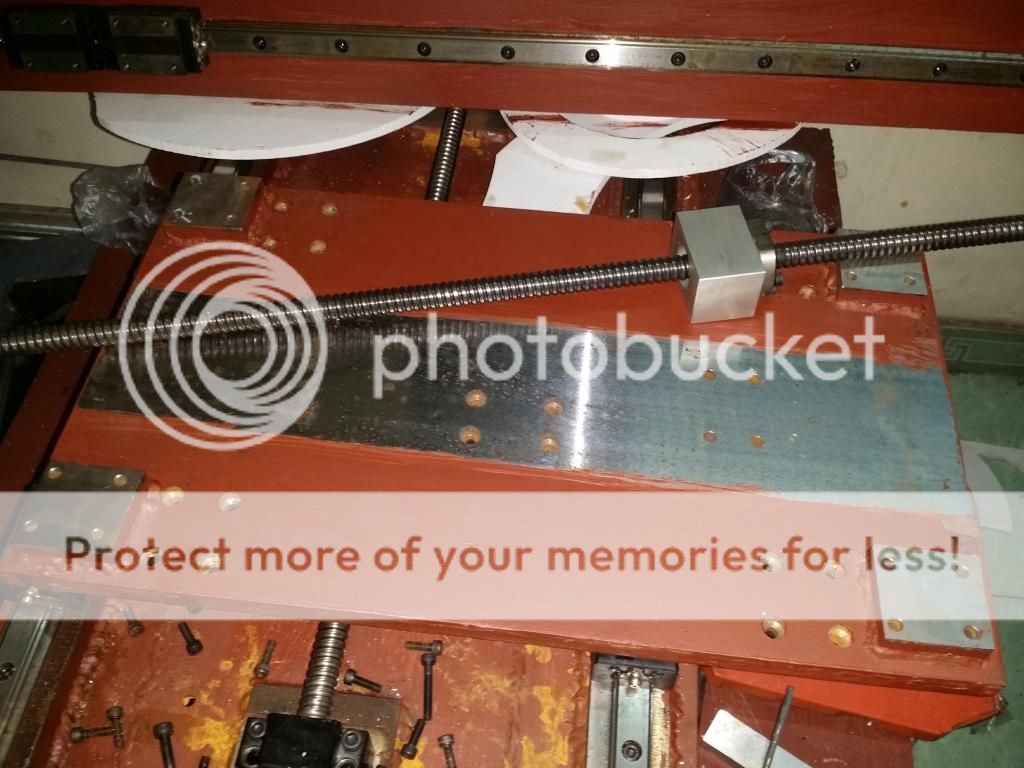

Em thì thấy khoảng cách giữa 2 rail Y dài rộng quá, tương tự khoảng cách giữa 2 rail của X cũng thế. Mặt bàn X 80kg thì cũng nặng quá nên nhìn 4 con block tội nghiệp, chưa kể phải gắn lên X cái bàn rãnh chữ T nữa chắc phải trên 100kg. Tính cả mặt bàn của Y nữa thì đến lượt 4 con block của Y chắc phải chịu đến 200kg sức nặng. 200kg này khi bị vặn lúc spindle phay chắc cũng tạo ra một lực kha khá.

Mài có 2 tấm đó mà 2 chai luôn à, sao mắc vậy ta. Lúc trước em mài 2 tấm 250x600 hết có đâu 700k. Anh không ở Sài Gòn chứ nếu có em đem qua bên kia nó bỏ lên máy phay giường có bàn từ nó phay cho, rẻ bèo à.

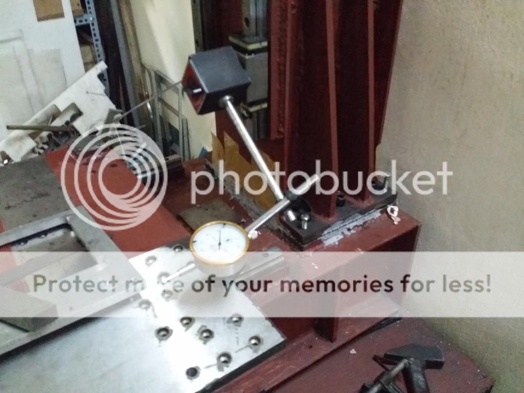

Bác Blue để lỗ ốc bắt block thế kia chưa ổn rồi, lúc căn vuông XY nhọc, mờ không cần thiết phải khoan lỗ ốc chìm nhỉ.

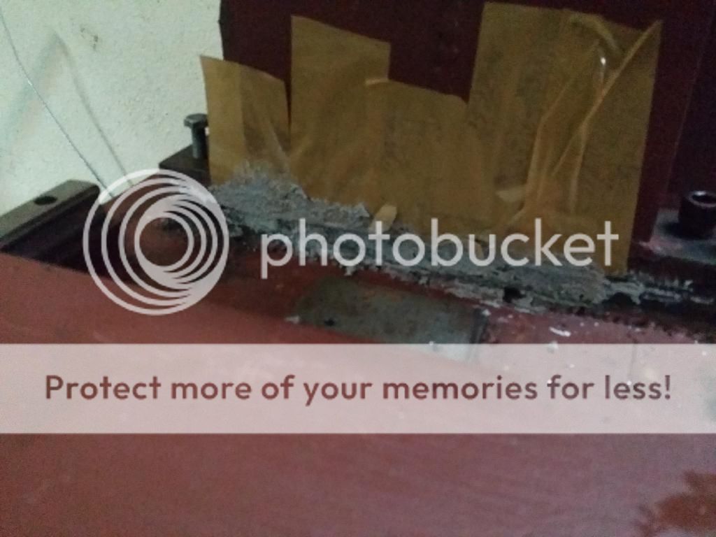

Đã canh chỉnh xong trong tầm cố gắng nhất có thể. Chiều nay sẽ bơm keo vào khe hở cố định trụ Z, nếu có ko vuông sau này canh lại, tháo ra bơm thêm lớp nữa![]()

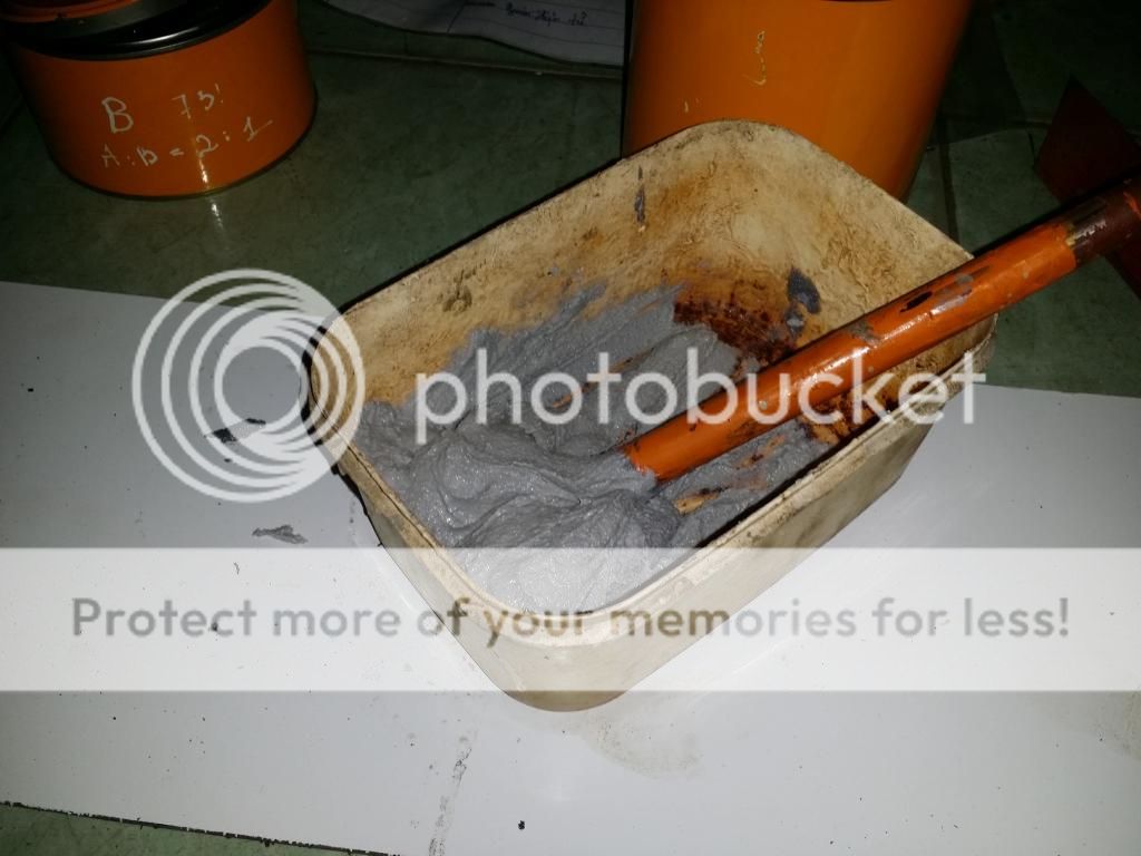

Trộn epoxy:
Dán kỹ mặt dưới trụ và ốc vít để sau này còn tháo ra, lỡ mà nó dính luôn thì cứ khoan với đục mà phang.
Keo còn dẻo bỏ lên canh lại nữa:
