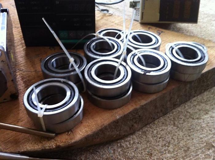

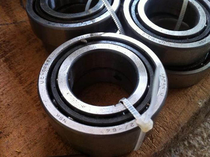

    2,278
    Trong đây em mua chổ quen hàng 2nd japan , mấy dòng 7xxx này cũng không đắt đâu anh , em thay bạc cho spindle này toàn là 7xxx C P4 hay P5 , có mắc lắm em cũng mua chưa tới 200K , nếu biết lựa , hàng cực ngon , bi sáng bóng , không biết lựa thì về lắp vào chạy chậm cũng ồn do bề mặt bị rổ , còn bi mòn thì lắp vào chạy tốc độ nhanh bị rung.
    Ý cụ là đống này? Em mua 20k/vòng ke ke

  12. #29
    vẫn còn nhiều chổ họ chưa biết mấy cái này dùng cho cái gì , vẫn có đôi lúc bán 70K/1kg hàng mới chưa xài , vậy 20K 1 vòng 2nd vẫn mắc hehehe . Thôi chúc mừng nhé , trong đây bèo nhất loại này 100K vì bãi trong đây họ biết nhiều quá rồi.

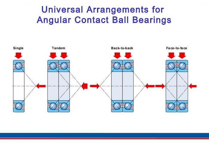

    2,866
    Em tìm mãi vẫn chưa hiểu cái vòng bi 7xxx này nó dạng gì mà sao nó bó được cái đầu trục vitme không cho trôi dọc trục. Cụ nào chỉ cho em biết với. Thanks
    Cái vòng bi nó đâu có giữ đâu mà bác tìm hiểu, con ốc lock ờ đầu nó giữ đấy chứ.
    Chắc cụ chém gió chứ sao lại không biết?

    2,866
    Mà hình như bác nêu câu hỏi để newbie tìm hiểu chứ bác có con máy trong top 4rum rồi mà
    Hì, em không biết thật ạ.
    Tại em có 2 cây vitme cụ Nam gửi cho, có đủ cả gối đỡ rồi, em cứ thế lắp vào thôi, sợ tháo ra lợn lành lại thành lợn què
    Em cứ nghĩ 4 con ốc bắt mặt bích gối đỡ nó kẹp 2 cái vòng bi lại, rồi vòng bi nó có cơ cấu chi đó giống cái powerblock nên khi xiết 4 con ốc nó kẹp chặt cái cán cây vitme. Lúc nhìn ảnh cụ Kem đưa chả thấy có cái rãnh nào, hóa ra nó kẹp bằng con ốc vuông vuông ở đầu. Báo hại em mua cây thứ 3 không có ổ đỡ, lò dò đi làm 2 cái vòng bi côn lắp 2 đầu, tưởng làm thế dễ ăn hơn. May mà nó còn chạy được.
    Cũng vì em bị ám ảnh bởi cái powerblock nên cái gì cũng nghĩ đến kiểu kẹp của nó. Số là em phải làm 1 cái powerblock đường kính trong 100, ngoài 165, dài cũng 165 mà em mua sắt đưa chú thợ tiện, bảo copy cái bé bé cụ Nam cho em đợt trước. 2 tuần nay em đi vắng, gọi điện về chú ấy bảo khoai lắm anh ạ, em chả tin là nó kẹp được. Sợ độ chính xác không có, kẹp vào nó chỉ kẹp được mặt trong hay mặt ngoài thôi. Oài, ước gì em có con máy tiện CNC
