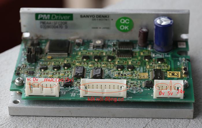

    Em xin mạn phép các bác, em được tạo chủ đề mới hỏi cách kết nối cái drive của em, vì sợ loãng luồng của bác Nhatson.
    Rất tiếc là trên driver, các con IC đều không đọc được số

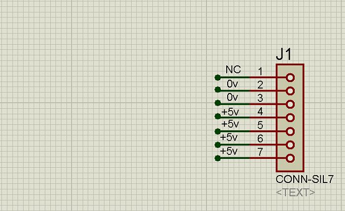

    Tối qua em đã kiểm tra và có được kết quả như sau :
    H1 : em tạm đặt tên 3 giắc kết nối là giắc nguồn, giắc mô tơ và giắc điều khiển.
    Khi cấp nguồn vào thì em thấy điện áp trên giắc điều khiển như hình
    Kiểm tra trên main điều khiển thì thấy nó qua một con IC đảo : VHC04
    H2:
    Nếu chỉ cắm nguồn và giắc kết nối động cơ, thì động cơ đã không thể xoay được.
    Nhưng nếu cắm giắc điều khiển vào, thì động cơ lại về trạng thái bình thường như lúc chưa cấp nguồn.
    Nếu rút hai chân mức thấp (0v) ra thì động cơ lại khóa lại, cắm một trong hai chân vào, lại trở về như chưa cấp nguồn.
    Các bác giúp em xem bây giờ cần làm những gì để điều khiển nó?
    Nếu nó chạy theo kiểu cw và ccw thì phải chuyển đổi như thế nào?
    Mong các bác nhiệt tình giúp đỡ.
    Chân thành cảm ơn!

    Như vậy trong trường hợp cụ thể của em thì phải làm thế nào bác Nhatson

    nếu chạy ngỏ vào xung thì em nghĩ đả có chân tín hiệu GND, giờ anh nói mass, rối cấp bừa tín hiệu vào là sẽ biết chân nào là chân clock hoặc cw/ccw
    có khả năng là có 1 chân out> dùng báo lỗi , và 1 chân disable > motor ko hold vị trí nữa
    b.r

    Cảm ơn bác Nhatson đã rất nhiệt tình, nhưng quả thật là em hơi u u mê mê.
    Bác có thể chỉ rõ hơn cho em không? ví dụ là cái connect dưới đây, thì em sẽ thử thế nào?
    Bác có cái sơ đồ nguyên lý nào để đổi từ Pull/Drill => cw.. không, cho em xin một cái. Tối về em làm mạch để chuẩn bị test thử cho nó.
    Cảm ơn bác,
