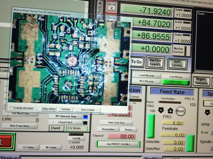

    Nếu cái tâm của cái cam nó không song song với trục z thì sao bù được ta, vì khi để phôi vào nó cao bao nhiêu mình đâu có biết, nên không biết khoản cách từ cái cam tới mặt phôi thì sao tính dươc ạ.

    Nó chỉ set được XY thôi, chứ nó có set độ cao đâu bác, độ cao lại có công cụ của trục Z.
    Em thấy trên mạng nó có cái cảm biến chạm, ở đầu nó có cục gì tròn tròn, mà không biết tìm ở đâu ra. bác nào biết chỉ cho em với ....
    Cái này hả cụ.
    cái nì là cái probe, hôm trước e nhớ bac Nam có à, luôn tiện hỏi bác Nam xem có cái nào dư không để e 1 cái, hí hí.
    Có hoa tay thì chế cái như này:
    http://www.instructables.com/id/chea...robe-for-cnc-/
    Mà cái này nó liên quan đến chất lượng đầu ra sản phẩm nên e k dám, hi`hi`

    Trích dẫn Gửi bởi lekimhung Xem bài viết
    Cái này hả cụ.
    Đúng rồi bác ơi, em không kiếm đâu ra. Anh em nào có để lại cho em một (vài) chiếc với ạ...
    Tiện thể bác hỏi xem bác Nam CNC xem có không mua giùm em một đôi. Bác Nam CNC có thành kiến với em, hỏi cái gì bác ấy cũng có, mà hỏi mua bác ấy bảo không bán...

    Trên thực tế em biết có cái cảm biến chạm này, mà em cũng tìm kiếm rất lâu rồi, chứ không phải chế cháo gì ah,
    Cái này ghê lắm nhé :
    Không biết cái addin MACH3 thế nào. Em dùng planet thì đánh dấu Cam 2 lần. 1 lần tại Z thấp nhất. 1 lần tại Z cao nhất rồi phần mềm nó tự tinh. Em thì cẩn thận hơn lúc nào cũng dùng Cam tại 1 vị trí Z nhất định. Đảm bảo chính xác hơn.
    Nhìn máy họ chạy muốn bỏ luôn chơi CNC quá T_T, cũng tương tự nhưng là vịt.

    Úi cái của này đắt phết đấy ạ, bác Ngọc Anh sẵn đồ chế 1 con xem sao ợ : http://www.vinland.com/touch-probe.html
    http://www.freepatentsonline.com/7202680.pdf

    Em up mấy cái ảnh lên ạ
