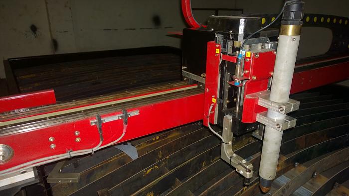

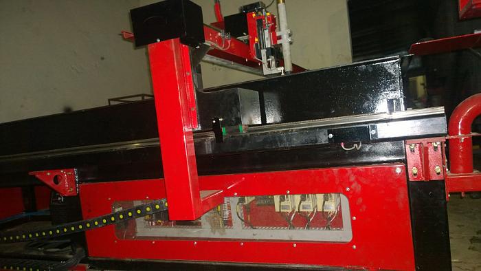

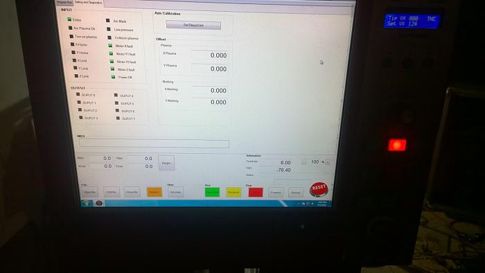

    Tiếp tục up.
    test tốc độ, độ rung lắc của máy.

    Con này giao cho khách hàng từ tháng 7 /2015 chuyên làm về tủ điện và vỏ máy phát điện. Công nhận đầu tư rẻ hơn nhiều so với máy đột cnc.
    Trục X dùng dây đai nhé, Y dùng thanh răng và trượt vuông tốc độ không tải chạy 25m/ phút. Phải công nhận dây đai chạy êm thôi rồi.
