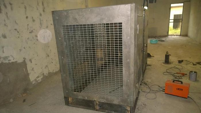

    Sau khi hỏi mua máy cắt plasma cnc của nhiều đơn vị và của các thành viên trên diễn đàn không như ý và thời gian quá lâu, cay mũi.. em tự chế vậy, tuy nhiên không phải là dân chuyên nghiệp nên thời gian cũng mất 4 tháng mới thành công và thời gian vừa sản xuất chạy thử thì em rút ra rất rất nhiều kinh nghiệm, AE nào cần tư vấn cứ hỏi. Sau đây là một vài hình anh thực tế và video đính kèm.
    - Ảnh máy tổng thể.
    Hệ thống bố trí mà hình, công tắc, THC
    Trục X với bộ đầu cắt plasma; đầu cắt oxy/gas; đầu lấy dấu; bộ định vị trí laser.
    Tủ điện được bố trí dưới gầm máy.
    Video thực tế.
    Máy hiện tại đã hoạt động hoàn hảo sau khi đã chạy được 2 tháng, rất nhiều cái phải hiệu chỉnh và rút kinh nghiệm nếu lần sau là cái khác. Ý định cái sau sẽ thêm chức năng cắt thép hình + ta ro+ khoan...
    AE cần gì cứ cho ý kiến nhé. Cảm ơn nhiều.

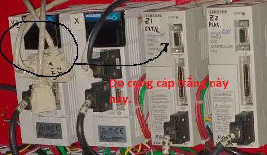

    Chia sẻ với AE về phần chống nhiễu: ( phần này mất 15 ngày mới xong)
    - Với động cơ servo phải dùng cáp chống nhiễu loại tốt.
    - Giắc cắm chọn loại xịn (3M).
    - Nối đất phần vỏ chống nhiễu tất cả các đầu ra vào với vỏ máy là ok. ( nhiều người bảo cần phải nối đất vỏ máy là không cần thiết, thực tế máy mình đâu cần. Đã nối đất thì tiếp địa phải đạt chuẩn chứ không phải cứ cắm cọc sắt xuống đất là được đâu)
    - Với phần đánh lả tự động của oxy/ gas thì nên để cách xa một tí làm sao để nó không đánh lửa vào vòng cảm biến điện dung thì sẽ không bị nhiễu gì cả.
    - Nguồn plasma nên để xa với các thiết bị điện tử.
    - Lắp lọc nguồn cho plasma riêng và phần điều khiển riêng.
    - Các dây điều khiển với dây nguồn plasma đi chung với nhau ok nhưng phải là dây chống nhiễu loại tốt và nối đất theo như nhà cung cấp khuyến cáo.

    Chỉ vì cái dây cáp màu trắng với cái giắc đúc liền mà mất toi 15 ngày mới phát hiện ra.

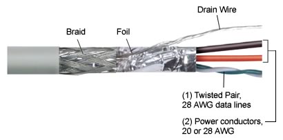

  11. #8
    Nếu dùng dây truyền encoder dạng serial thì chơi loại này
    Là cáp USB chất lượng cao. Gồm có Vcc, GND, S+, S- & lớp giáp nối đất.

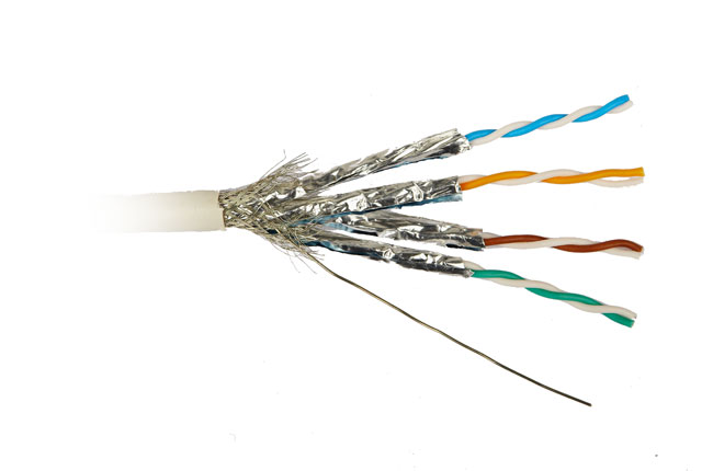

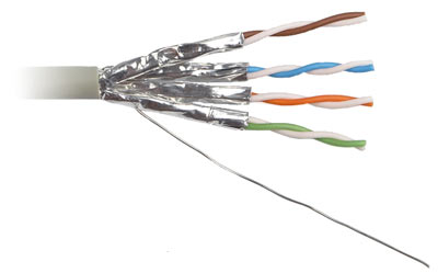

    Trước mình có dùng loại cáp mạng được bọc giáp rất kỹ.. hệ thống LAN xa hơn 200m trong xưởng đầy máy móc vẫn kết nối tốt.
    Với cáp này có thể dùng làm dây tín hiệu chống nhiễu điện trường khá tốt.
    -- Với thiết bị giao tiếp 2 dây (2 line) thì đơn giản dùng luôn 01 cặp dây xoắn là đúng kỹ thuật. Giáp bên ngoài nối đất.
    -- Với thiết bị giao tiếp 1 dây (1 line) thì 1 dây singal, 1 GND. Giáp bên ngoài nối đất.

    Loại này lớp giáp tốt hơn
    Lúc trước thì mình có mua được. Giờ thì không biết loại cáp này mua ở đâu. Cáp mạng loại tốt giờ cũng không đến mức này.

    Cáp thì nên dùng loại cáp mềm và có từng đôi xoắn vào nhau như trên là ok, cáp mạng thường là loại lõi đơn nên dễ gẫy, với máy cnc thì không dùng được. Ngoài cáp ra thì vấn đề giắc cắm cực kỳ quan trọng, có hai loại, loài hàn dùng ok ,loại ấn dây vào như là các đầu giắc mạng thì không dùng được vì nó tiếp xúc về lâu dài không tốt.

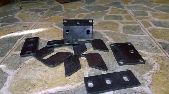

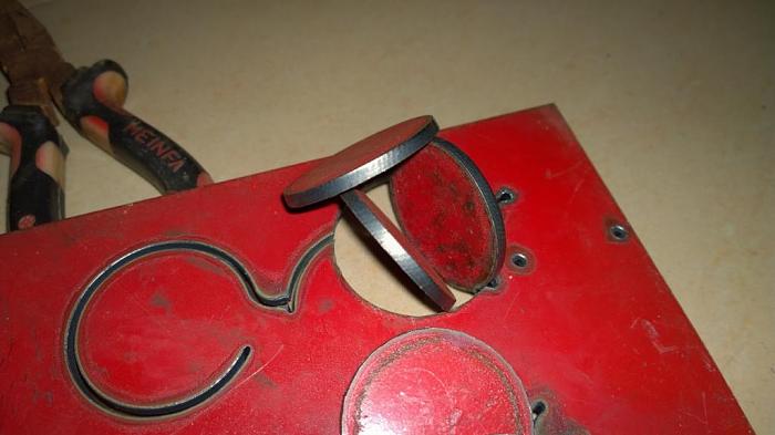

    Bác chủ cho em hỏi độ dung sai khi cắt thế nào ạ ? em mơ mộng có ngày dóng được một con độ chính xác 0,5mm mà không biết có khả thi không. Ý em là ví dụ cắt 10 cái lỗ, dung sai từ tâm cái thứ nhất đến cái thứ 2 trong khoảng 0,5mm, và từ cái thứ nhất đến cái thứ 10 cũng chỉ trong khoảng 0,5mm chứ không phải 0,5x10 = 5mm í ạ.
    Dung sai thế này thì không vấn đề gì, hiện mình cắt bản mã trên một tấm thép 1500 x2500 khoảng 50 cái mà khi xếp chồng lên nhau chả thấy nó thay đổi gì. Bạn muộn chế thì phải có ý tưởng ngay tư đầu để còn chọn đồ cho hợp lý và rẻ. Ví dụ:
    - Dùng cắt vật liệu không cần đẹp lắm và tốc độ cắt chậm thì dùng động cơ bước đi, rẻ dễ đấu nối ,dế tunning.
    - Máy mình hiện dùng toàn servo của Mitsubishi có độ phân giải cao và do nguồn cắt Mỹ nên phải dùng nó. Hiện tại mình chạy không tải đặt 15m/phút, cắt 10m/phút( do dòng Hypertherm khi cắt độ dày mỏng nó chạy cao, mà khi tốc độ không đạt được thì chất lượng đường cắt xấu, nhiều xỉ bảm vào cả mặt trên và dưới.

    Dùng servo chất lượng cắt đẹp do độ phân giải cao, nói thật là mình đã xem plasmaCam giá cao gấp 3 lầm máy mình nhưng chất lượng cắt thua xa, nhìn vết cắt răng cưa chả khác gì máy tàu.
