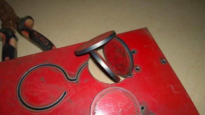

    Dung sai thế này thì không vấn đề gì, hiện mình cắt bản mã trên một tấm thép 1500 x2500 khoảng 50 cái mà khi xếp chồng lên nhau chả thấy nó thay đổi gì. Bạn muộn chế thì phải có ý tưởng ngay tư đầu để còn chọn đồ cho hợp lý và rẻ. Ví dụ:
    - Dùng cắt vật liệu không cần đẹp lắm và tốc độ cắt chậm thì dùng động cơ bước đi, rẻ dễ đấu nối ,dế tunning.
    - Máy mình hiện dùng toàn servo của Mitsubishi có độ phân giải cao và do nguồn cắt Mỹ nên phải dùng nó. Hiện tại mình chạy không tải đặt 15m/phút, cắt 10m/phút( do dòng Hypertherm khi cắt độ dày mỏng nó chạy cao, mà khi tốc độ không đạt được thì chất lượng đường cắt xấu, nhiều xỉ bảm vào cả mặt trên và dưới.
    Dùng servo chất lượng cắt đẹp do độ phân giải cao, nói thật là mình đã xem plasmaCam giá cao gấp 3 lầm máy mình nhưng chất lượng cắt thua xa, nhìn vết cắt răng cưa chả khác gì máy tàu.
    Máy dài tầm 2m4 đổ lại, dùng step kết hợp vitme là đẹp vô đối, chỉ thua servo tốc độ (khg đáng kể).
    Plasmacam mà bạn chê thì theo mình là quá chủ quan, xem lại coi chừng hàng nhái.
